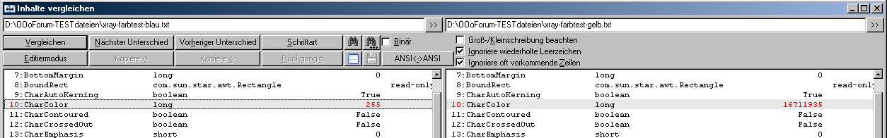

Zuerst habe ich den Text manuell auf Gelb formatiert und mit xray untersucht, dann habe ich dem Text manuell auf Hellblau formatiert und wieder mit Xray untersucht,
die beiden xray Ausgaben habe ich verglichen um heraus zu bekommen welche Werte nun tatsächlich geändert wurden....
