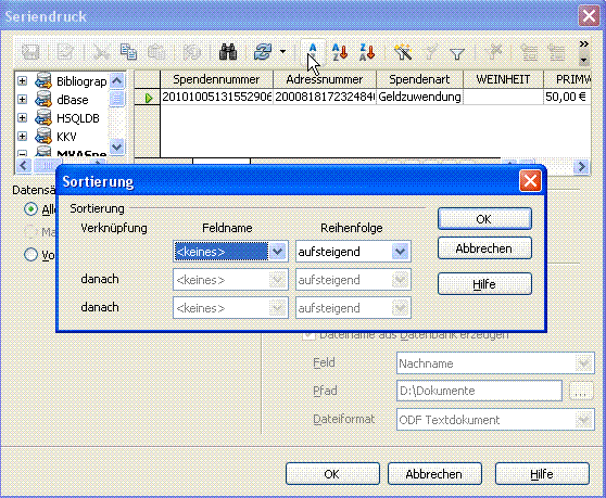

Vielen Dank für die schnelle Antwort und den Tipp hierfür über eine SQL-Abfrage zu gehen. Ich habe das eben probiert:
In der Abfrage-Tabelle ist die Reichenfolge nun richtig und gespeichert, aber im Serienbrief wird weiterhin nach ID sortiert, obwohl ich hier ausschließlch auf die Abfrage-Tabelle verlinke. Noch ne Idee, was ich noch falsch mache? Vielen Dank schonmal...

Es wäre nicht erforderlich gewesen eine Abfrage zu erstellen. Vor dem Seriendruck ist eine Sortierung möglich.
