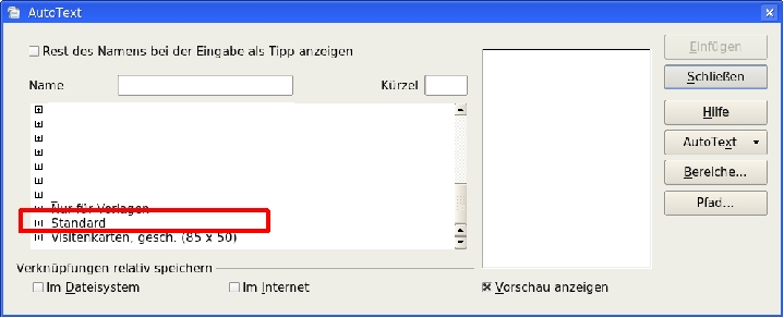

Re: Autotext
Hallo fritzotto3,
Du hast meinen Beitrag nicht richtig gelesen/verstanden oder ich habe mich noch nicht klar genug ausgedrückt:
Es war nicht die Rede davon, dass die Pfade richtig sind oder nicht, sondern:
Michael
- Rufe den Dialog AutoText auf (Strg + F3). Du bleibst in dieser Dialogansicht! (Es ist nicht nötig, jetzt den Schalter "Pfad..." oder etwas anderes zu drücken!) Dein Dialog müsste dann - möglicherweise auch etwas abweichend - wie unten aussehen.
- In der Auflistung der AutoText-Verzeichnisse (unter "Name" und "Kürzel" müsste das Verzeichnis "Standard" (siehe roter Rahmen) stehen. Das hat nichts mit den Pfaden (die unter "Pfad..." eingestellt sind) zu tun!
- Ist das Verzeichnis "Standard" vorhanden? (Siehe "roten Rahmen") Ja/Nein?
- Nein: Führe bitte den Ratschlag von Thomas Mc Kie aus. Mit an Sicherheit grenzender Wahrscheinlichkeit wird das Verzeichnis dadurch neu angelegt und der Fehler behoben. Ein "manuelles" Anlegen dieses Verzeichnisses würde nicht zum Erfolg führen!
- Ja: Es tut mir leid, dass ich nicht helfen konnte.
Michael
- AutoText-Dialog
- autotextdialog.jpg (55.36 KiB) 3313 mal betrachtet
fritzotto3
- Beiträge: 77
- Registriert: Fr, 12.02.2010 10:58
Re: Autotext
Hallo, ich verstehe nur noch Bahnhof.
Wieso sollte da "Standard" stehen? Das ist doch eine Auflistung meiner Textbausteine.
Und zu 4: drücke ich mich wirklich so unverständlich aus? Oder verstehe ich etwas falsch?
Ist mit Benutzerverzeichnis vielleicht etwas anderes gemeint als die Eintragungen in den Autotext-Pfad etc. Feldern?
Die OO-Hilfe liefert keine anderen Hinweise zu Benutzerverzeichnis.
Erstmal Danke für die Hilfeversuche.
Thomas Mc Kie
- Beiträge: 921
- Registriert: Mo, 12.04.2010 00:37
Re: Autotext
OOo bringt Standardtextbausteine mit, die sich unter "Standard" verbergen.
Bitte mach so wie ThomasMcKie geschrieben und lies Dir vorher noch den Wiki-Eintrag zu Benutzerverzeichnis durch.
Hylli
Ja, damit ist etwas anderes gemeint. Im Benutzerverzeichnis werden alle Einstellungen etc. gespeichert.Ist mit Benutzerverzeichnis vielleicht etwas anderes gemeint als die Eintragungen in den Autotext-Pfad etc. Feldern?
Hylli
Re: Autotext
Hallo fritzotto3,
Zur Verdeutlichung lies bitte die verlinkten Hinweise, die Dir hylli und Thomas Mc Kie eben in den vorhergehenden Beiträgen noch gegeben haben! "Benutzerverzeichnis" hat nichts mit "Standardverzeichnis" bei den AutoTexten zu tun! Wie hylli Dir schon schrieb handelt es sich beim "Standard"-Verzeichnis um ein Verzeichnis innerhalb des Programmteils "AutoText". OpenOffice liefert dieses Verzeichnis "standardmäßig" mit. In dem Verzeichnis sind bereits häufig verwendete Textbausteine (genannt: Autotexte) enthalten.
Ich versuche, Dir Folgendes verständlich zu machen: Fehlt das - von OpenOffice standardmäßig installierte - "Standard"-Verzeichnis in der "AutoText"-Verwaltung, findet bei bloßer Eingabe eines "Kürzels + F3" keine Initialisierung (nennen wir es vereinfacht mal "Erkennung") statt, sodass der Programmteil "AutoText" nicht weiß, dass Du einen AutoText aufrufen willst. Rufst Du dann einmalig vorher den AutoText-Dialog über "Strg + F3" auf, "merkt sich das Programm dies und weiß - so lange Du OOo nicht wieder beendest, dass Du bei Eingabe "Kürzel + F3" einen AutoText aufrufen willst.
Ist das Standard-Verzeichnis in der AutoText-Verwaltung jedoch vorhanden, "erkennt" das OOo writer gleich bei Eingaben von "Kürzel + F3" und ruft den zugehörigen Baustein (Autotext) auf. Warum das genau so ist, spielt hier keine Rolle. Bitte mach einfach mal stur das, was wir Dir hier versuchen zu erläutern.
Wenn ich schreibe: "Schau nach, ob da ein Verzeichnis Standard enthalten ist ...", dann wäre es wünschenswert, wenn Du hier mitteilst, ob bei Dir ein solches vorhanden ist oder nicht. Die bloße Erwiderung mit Deiner Frage
Darüber hinaus habe ich mit den oben stehenden Sätzen versucht, Dir auch die Frage nach dem "Wieso sollte da "Standard" stehen?" zu beantworten.
Freundliche Grüße
Michael
Nachtrag:
Durch Ändern/Neuanlegen des "Benutzer"-Verzeichnisses (siehe Beiträge von Thomas u. hylli) wird im Regelfall auch das "Standard"-Verzeichnis in der "AutoText"-Verwaltung wieder automatisch mit angelegt.
ja, Du drückst Dich unverständlich aus: Denn Du verwendest falsche Begriffe oder verwechselst die "Fachbegriffe". Und deshalb verstehst Du etwas falsch.fritzotto3 hat geschrieben:Und zu 4: drücke ich mich wirklich so unverständlich aus? Oder verstehe ich etwas falsch?
ist nicht zielführend. Wichtig ist vielmehr: Standard-Verzeichnis da? Ja oder Nein!fritzotto3 hat geschrieben:Wieso sollte da "Standard" stehen? Das ist doch eine Auflistung meiner Textbausteine.
Freundliche Grüße
Michael
Nachtrag:
fritzotto3
- Beiträge: 77
Re: Autotext
Nur mal ganz schnell (ich muss wieder ins Krankenhaus zu meiner Frau): Nein, es gibt unter Autotext nicht das Wort "Standard".
Danke Michael für die klare, verständliche Erklärung zum Aufruf von F3.
gruss fritz
