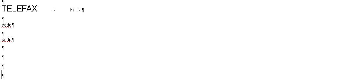

Re: Falsche Größen Anzeige bei Zeilenumbruch
So ich hab jetzt mal einen Screen dazu geladen.
Alle sichbaren Zeilen zeigen den selben Fehler an. in der 2. und 4. Zeile ist die Anzeige auf die passenden Abstände etc. gesprungen.
@ Thomas Mc Kie
Strg + M wäre zwar eine Methode aber ich möchte die Zeilen nicht mehrfach Formatieren müssen, da die Standartschriftgröße auf 10 steht.
Hallo duffman521,
ich kann auf dem Bild nicht wirklich erkennen, was falsch ist. Bitte stelle ein Dokument zur Verfügung.
Mit ratlosen Grüßen
Mit ratlosen Grüßen
Naja der Abstand zwischen den Steuerzeichen passen nicht.
Hier sollte die Curor Höhe Schriftgröße 11 entsprechen, ebenfalls sollten die Abstände zwichen den einzelnen Zeilen Schriftgröße 11 entsprechen ohne Abstände über oder unter dem Absatz.
Die Beispiel Datei beinhaltet den Fehler.
Hallo duffman521,
bei mir ist das Dokument in Ordnung. Das Wort TELEFAX hat eine Größe von 20 Punkt, alles andere 11 Punkt. Zeilenabstände passen.
Auffällig ist nur, dass das Absatzformat Kopfzeile ist. Vielleicht solltest Du Dich mit dem Formatvorlagenkonzept von OO näher befassen.
Schau hier:http://www.ooowiki.de/VorlagenKonzept
Mit vorgelegten Grüßen
Nachtrag: ...und alles hart formatiert. Da liegt wohl der Fehler, in der Vorlage Absatzformat ist die Schriftgröße 10 Punkt.
