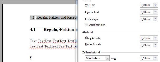

Hier ein Bild zur Verdeutlichung (Fehler):

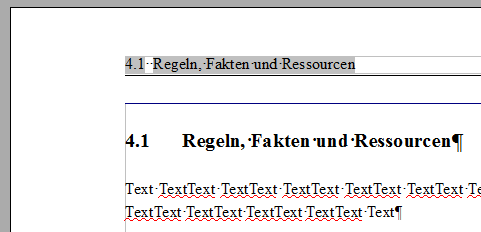

Hier ein Bild wie es sein sollte (z.B. wenn ich einen manuellen Seitenumbruch einstelle und den vorherigen Absatz beende):
Hat jmd. einen Tipp/Idee wie ich von der Lösung mit dem manuellen Seitenumbruch weg komme und dennoch die Abstände nach Oben meiner Überschrift berücksichtigt werden? (Textfluss --> Umbrüche --> (Einfügen + Seite + Davor) ist leider keine Lösung, da nicht vor jede Überschrift eine neue Seite soll)

Danke ;) Aber die Screenshots die ich gepostet hatte sind aus meinem Dokument. Der Umgang mit Absatzvorlagen etc. ist mir bekannt. Im ersten Bild sieht man meine Absatzeinstellungen für die "Überschrift 2". Es funktioniert ja auch alles wunderbar (Schriftgröße, Autoliteraturverzeichnis und der ganze Schnickschnack ;) ). Es geht nur darum, das bei einem Auto Seitenumbruch der Abstand nach oben (meines Überschriften-Absatzes) nicht bezüglich des Seitentextbereichs verwendet wird, sondern zu dem letzten Absatz. Und eben dieser letzte Absatz befindet sich in dem Fehlerhaften beispiel (Bild 1) auf der vorherigen Seite. Durch Seitenränder und Kopf+Fußzeile denkt sich OO wahrtscheinlich einfach: Naja 3cm Seitenrand > 0,7cm Überschriften-Abstand-nach-oben => keine anwendung des Abstands. ---> Doch genau dieses Verhalten möchte ich ihm austreiben ;)

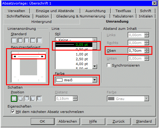

ich glaube es gibt keine direkte LÖsung die genau das Szenario umsetzt was du Dir wünscht.
Ich würde als workaround in die Überschriftenabsatzvorlage oberhalb eine weisse Umrandung aufnehmen, das sollte dann so gehen wie du es dir vorstellst.

Ich frage mich, ob nicht die im Screenshot angezeigte Funktion gemeint sein könnte.
war auch mein erster gedanke, aber ich hatte es ausprobiert und es wirkt augenscheinlich nur bei manuellen SEitenumbrüchen

Rocko hat geschrieben:Ich frage mich, ob nicht die im Screenshot angezeigte Funktion gemeint sein könnte.
Seehr gute Idee!!! Und das dürfte es ggf. sein, nur dann habe ich höchstwahrschlich das Problem das meine Abstände von meiner Standard-Absatzvorlage (normaler Text) auch addiert werden. Und genau dies soll ja hingegen nicht geschehen ;) => Diese Funktion, aber dann möglichst nicht für alle Absatzvorlagen geltend ;)

Re: Automatischer Seitenumbruch berücksichtigt keine Abstände
Nunja, es geht um meine Bachelorarbeit und diese gebe ich unter anderem als PDF ab. Wenn ich dort nun bei jeder Überschrift ein Bild voranstelle, würde dies beim Copy&Pasten meiner Arbeit ggf. Probleme verursachen. Beziehungsweise man könnte eine anscheinend weiße PDF-Stelle als Grafik speichern und das wäre unschön. Außerdem habe ich es noch nicht finden können, wo ich über einem Absatz automatisch ein Bild einfügen kann (habe nur Hintergrundfarbe gefunden).
Suchst Du hier eigentlich nach Hilfe und Anworten oder verra.... Du uns nur?
Du müßtest mir mal erklären wie du dazu kommst eine LÖsung abzulehnen und jetzt auf Nachfrage kommt raus das Du nicht mal verstanden hast wie die LÖsung funktioniert. NEIN, es ging nicht um das Einfügen von Bildern, auch sind keine weissen Stellöen im PDF zu erwarten!
Wie reimst Du Dir sowas zusammen?
Nachfragen ist wirklich keine Schande, aber wie Du mir hier zeigst wie Du die Hilfe anderer wertschätzt ist wirklich nicht dazu angetan noch Spass zu haben in der Freizeit anderen zu helfen!
UM was ging es denn nun inhaltlich?
SEtze den Cursor in die bewußte Überschrift und wähle im KOntextmenü "Absatzvorlage bearbeiten" (damit es für alle Überschriften der Ebene gilt) und mache folgende Einstellungen:

Stephan hat geschrieben:...eine weisse Umrandung aufnehmen...
Das Problem war nur, das ich bei deinem ersten Post irgendwie Grafiken/Hintergrundgrafiken im Sinn hatte und keine Umrandungen. Und da mir aus den besagten Gründen meine alte "manuelle Seitenumbruch-Lösung" besser gefiehl als die Option Grafiken einzufügen wollte ich es dabei belassen, aber auch nicht direkt deinen Lösungsansatz kritisieren, da er ja für andere ggf. auch gepasst hätte. Und wie gesagt, ich hatte irgendwie Grafiken im Sinn und keine Umrandungen. (Sei es überlesen, abgelenkt oder sonstwas :/)
Habe es soeben getestet und es funktioniert!! einfach genial!! Vielen Dank dafür und nochmals Entschuldigung für die Missverständnisse!
