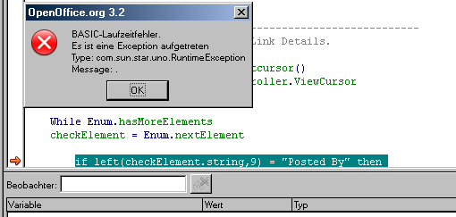

ich habe mir ein Makro "gebaut" das in Writer eingefügte Web Infos + Bilder neu formatiert und in ein einheitliches Format bringt,so dass man hinterher eine ordentliche Liste hat.
Ca 15-30 Seiten je 5 Absätze also bis zu 150 umzuformatierende Absätze (Makroschleifen) Laufzeit ca 15-20Sek. (ohne Embedder)
Leider bleibt das Makro recht häufig mit dieser Fehlermeldung stecken
aber der angemeckerte Bereich ist ok.
Ein erneuter Start des Makro um die Datei zu bearbeiten, arbeitet dann den vorher angemeckerten Bereich einwandfrei ab,
klemmt dann möglicherweise an anderer Stelle mit der gleichen Meldung bis zu 3-4 Mal in einer Datei dann läuft es wieder ein paar mal ohne Probleme über gleichartige Dateien :?
Kann es sein, dass das Makro die Befehle schneller "raushaut" wie Writer abarbeiten kann, bzw wartet das Makro nicht auf Vollzugsmeldungen von Writer?
