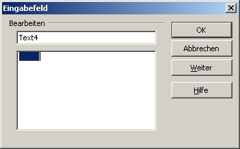

Ich habe zwei Fragen zu Eingabefeldern in writer:
1.
Ich habe ein Dokument welches Eingabefelder besitzt. Bei jedem Start des Dokuments wird automatisch ein "Eingabefeld-Auswahlfenster" (siehe Anhang) gestartet. Dies möchte ich jedoch nicht. Ist es möglich das irgendwie abzustellen?
So das ich gleich mit dem Dokument beginnen kann?
2.
Wie kann ich im Dokument mit der Tastatur von Eingabefeld zu Eingabefeld springen? In Word kann man das mit der Tabulatortaste, nur funktioniert das in Writer leider nicht.
Die erste Frage habe ich soweit gelöst - ist also nicht mehr ganz so wichtig. Für eine Antwort auf die zweite Frage würde ich mich trotzdem sehr freuen. Danke schon mal im voraus.

MoD hat geschrieben:Wie kann ich im Dokument mit der Tastatur von Eingabefeld zu Eingabefeld springen? In Word kann man das mit der Tabulatortaste, nur funktioniert das in Writer leider nicht.
Von Eingabefeld zu Eingabefeld "springen" "geht" nicht! Die Eingabefelder lassen sich mit "Strg + Umsch + F9" wieder starten und können dann der Reihenfolge nach abgearbeitet werden.

falls du nicht unbedingt auf Eingabefelder bestehst, würde dies auch mit Platzhalter funktionieren.
Dazu musst du jedoch ein Tastenkürzel für die Funktion "zum nächsten Platzhalter" definieren.
Dies geht wie folgt:
  • * Extras
    * Anpassen...
    * Reiter "Tastatur"
    * Kategorie "Navigieren"
    * Funktion "zum nächsten Platzhalter" o.ä.
    * Tastenkombination auswählen
    * Ändern klicken
So kannst du mehrere Platzhalter definieren und diese dann mit der jeweiligen Tastenkombination anspringen.
