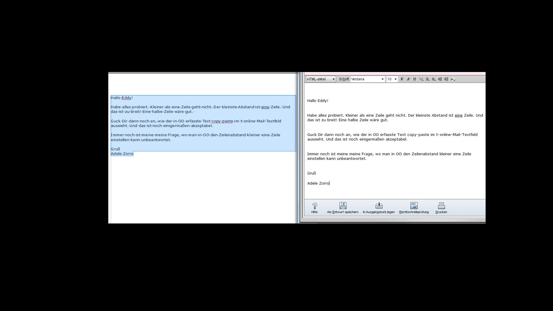

Habe alles probiert. Kleiner als eine Zeile geht nicht. Der kleinste Abstand ist eine Zeile. Und das ist zu breit! Eine halbe Zeile wäre gut.
Guck Dir dann noch an, wie der in OO erfasste Text copy-paste im t-online-Mail-Textfeld aussieht. Und das ist noch einigermaßen akzeptabel.
Immer noch ist meine meine Frage, wo man in OO den Zeilenabstand kleiner eine Zeile einstellen kann unbeantwortet.
Adele Zorro
Adele Zorro
- Zwischenablage01.jpg (91.91 KiB) 4031 mal betrachtet

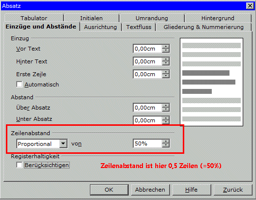

dann scheint DEine OOo-Installation defekt zu seinHabe alles probiert. Kleiner als eine Zeile geht nicht.
(obwohl ich eher glauben würde das Du NICHT alles probiert hast, ja nicht einmal das gelesen hast worauf Eddy hinwies).
UNd das sollte problemlos so gehen wie es in der Hilfe steht auf welöche Eddy verwies. Bei mir zumindest geht es so wie es in de Hilfe steht:Eine halbe Zeile wäre gut.
"Proportional
Wählen Sie diese Option, und geben Sie einen Prozentwert in das nebenstehende Feld ein. Der Wert 100 % entspricht einem einzeiligen Abstand."
natürlich auch mit einem Abstand von einer halben Zeile
Die hat Eddy längst beantwortet, oder erwartest Du das jemand zu Dir vor Ort kommt und dir die von Eddy benannte Hilfeseite vorliest? Sorry, nur die Art Ignoranz wenn man genau auf die passende Hilfeseite hingewiesen wird sie dann doch nicht einmal zu lesen ist mir echt zu wider.Immer noch ist meine meine Frage, wo man in OO den Zeilenabstand kleiner eine Zeile einstellen kann unbeantwortet.

Re: Zeilenabstand
Hallo Adele,
dann mal ganz langsam von vorn.
Taste F11 drücken. Das Fenster "Formatvorlagen" öffnet sich.
Dort auf die passende Absatzvorlage mit der rechten Maustast klicken. "Ändern" auswählen.
In dem erschienenen Fenster auf "Einzüge und Abstände" klicken.
Dort auf die Fläche unter "Zeilenabstand" klicken. Proportional auswählen.
In der rechts erscheinenden Auswahl die gewünschte Prozentzahl einstellen.
Auf OK klicken.
Fertig.
Wenn es bei Dir nicht funtioniert, schreibe bitte, ab wo es hakt.
Mit erklärenden Grüßen
Auf OK klicken.
Fertig.
