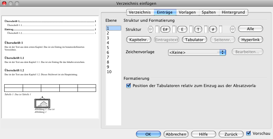

ich habe zwei miteinander verwandte Probleme.
1. Bei mir gibt es teilweise sehr viele Unterpunkte, wodurch die Kapitelnummerierung immer dichter und irgendwann zu dicht an die Kapitelüberschrift heranrückt. Da die Überschriften alle auf einer (vertikalen) Linie beginnen, nehme ich an, dass hier mit einem Tabulator gearbeitet wird. Meine Frage: Wie bekomme ich den angepasst und den Abstand zwischen Nummerierungen und Überschriften vergrößert?
2. Beim automatisch generierten Inhaltsverzeichnis fehlt außerdem überall der Abstand zwischen Kapitelnummerierung und Kapitelüberschrift - beides hängt direkt aneinander. Das wundert mich, weil das ja nicht viel Sinn ergibt, aber ich kann leider auch keine Leerzeichen in der "Formatierung" unter "Verzeichnis bearbeiten > Einträge" hinzufügen, weil ich auch Einträge ohne Nummerierung habe (z.B. Inhalts-, Abkürzungs- und Abbildungsverzeichnis) und die beginnen dann mit einem Abstand.

Hallo EGO,
vielen Dank für die Antwort!
Bei 1. meinte ich die Situation im Text - das hat geklappt.

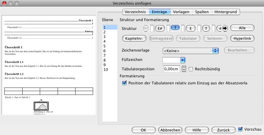

Und bei 2. hatte ich das auch schon mal so versucht, nur schiebt der Tabulator, egal was ich einstelle und versuche, den nachfolgenden Text immer komplett nach rechts. Hat jemand eine Idee, woran das liegen könnte?
Situation wie jetzt, ohne Tabulator:
Ohne Tabulator
Ohne Tabulator
Picture 168.png (71.5 KiB) 2414 mal betrachtet
Nach Anleitung mit Tabulator, aber Einträge danach merkwürdig rechtsbündig:
Mit Tabulator
Mit Tabulator
Picture 169.png (76.52 KiB) 2414 mal betrachtet

EDIT
P.S. Ah, dem war nicht so - das hab ich erst danach gesehen: Könnte es sein, daß im Inhaltsverzeichnis - aus welchem Grund auch immer - schon ein Tabulator (so ein kleiner, L-förmiger, blauer Winkel oben in der Linealleiste) gesetzt ist, so daß der Abstand sich gleich so rasant vergrößert? Möglicher Weise sitzt auch ein gespiegeltes L ganz rechts - das wäre dann ein Tab, der den Text immer rechtsbündig anordnet.
