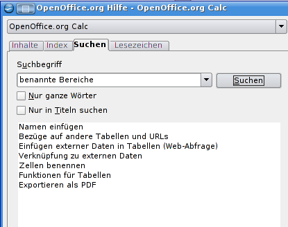

"Keine Themen gefunden"lorbass hat geschrieben:F1 > Suchbegriff: »benannte Bereiche« > [Suchen]Consciousfred hat geschrieben:Was genau meinst du mit "benannten Bereichen"?
Hier geht es um Datenbankbereiche. Wolltest du mich darauf hinweisen, dass es das Feld "Name" im Dialog "Datenbankbereich festlegen" gibt, jedoch nicht im Dialog Datenreihen/Datenbereiche beim Erstellen eines Diagramms?
Re: Name einer Datenreihe direkt eingeben
Seltsam. Ich finde in der aktuellen OOo-Version 3.2.1 in der Hilfe zu CalcConsciousfred hat geschrieben:"Keine Themen gefunden"
Sorry, da habe ich den falschen Treffer aus der Volltextsuche nach »benannte Bereiche« im OOo-Wiki verlinkt. Nimm stattdessen den Treffer NamenFürZellen aus der Liste.Consciousfred hat geschrieben:Hier geht es um Datenbankbereiche.

Meine Hilfe findet zu keinem Suchwort irgendwas, offensichtlich ist der Suchindex noch nicht erstellt worden. Sorry, mein Fehler.lorbass hat geschrieben:Seltsam. Ich finde in der aktuellen OOo-Version 3.2.1 in der Hilfe zu Calc
Aus euren Links habe ich jetzt gelernt, dass man Zellbereiche/Datenbereiche mit Namen versehen kann. Anscheinend wurde jedoch meine Frage falsch verstanden. Tut mir leid, wenn ich mich nicht eindeutig ausgedrückt habe, das Konzept der Datenbereichsbenennung war mir bisher nicht bekannt.

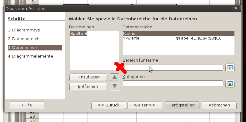

Ich möchte in einem Diagramm eine Datenreihe mit einem Namen versehen. Damit meine ich denjenigen Namen, der später im Diagramm in der Legende angezeigt wird. Wie unten gezeigt scheint der Dialog aber nur Bezüge auf eine Zelle, die den gewünschten Namen enthält, zuzulassen. Meine Frage ist, ob es auch möglich ist, in das Feld "Bereich für Name" eine Konstante, also direkt die gewünschte Datenreihen-Bezeichnung einzugeben. Bisher muss ich eine Zelle anlegen, die den gewünschten Namen etnhält und dann auf diese Zelle verweisen.
- bereich_fuer_name.png (37.42 KiB) 3497 mal betrachtet

Hallo Consciousfred,
ja da habe ich dich scheinbar "mist verstanden"
aber auch für diesen deine Wunsch ist festzustellen Calc unterstützt das logischerweise nicht.
Denn ein Diagramm in einer Tabelle soll ja die Werte der Tabelle visualisieren und nicht ein frei geschaffenes "Kunstwerk"
darstellen.
Von daher ist es m.E. logisch und konsequent richtig, dass hier nur Verknüpfungen auf die Originaldaten der Tabelle ermöglicht werden, die beim bearbeiten des Diagramms auch durch farbige Rahmen um die verwendeten Daten hervorgehoben werden, so dass man recht einfach nachvollziehen kann welche Daten das Diagramm darstellt.
Nein, in Calc geht das nicht. Selbst entsprechende aus MS Excel übernommene Diagramme, wo das Gewünschte geht, werden bei der Übernahme in Calc abgeändert und statt der bestehenden Beschriftungen Defaults i.Sinne "SpalteA" eingertragen.Meine Frage ist, ob es auch möglich ist, in das Feld "Bereich für Name" eine Konstante, also direkt die gewünschte Datenreihen-Bezeichnung einzugeben.
