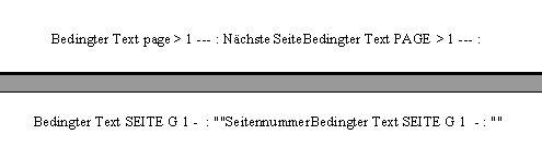

Re: Bedingter Text [Bedingung ?]
Hallo Rocko,
also irgendwo muß ein Fehler versteckt sein:
Dein Dokument macht, was Du vorgesehen hast.
Bei meinen Versuchen gleiches zu erreichen passiert folgendes:
(Wobei der "Bedingte Text" auf Seite 2 absoluter Blödsinn ist.)
- ScrenShot_021_2011-01-26.jpg (13.34 KiB) 2288 mal betrachtet
- ScrenShot_022_2011-01-26.jpg (1.89 KiB) 2288 mal betrachtet
