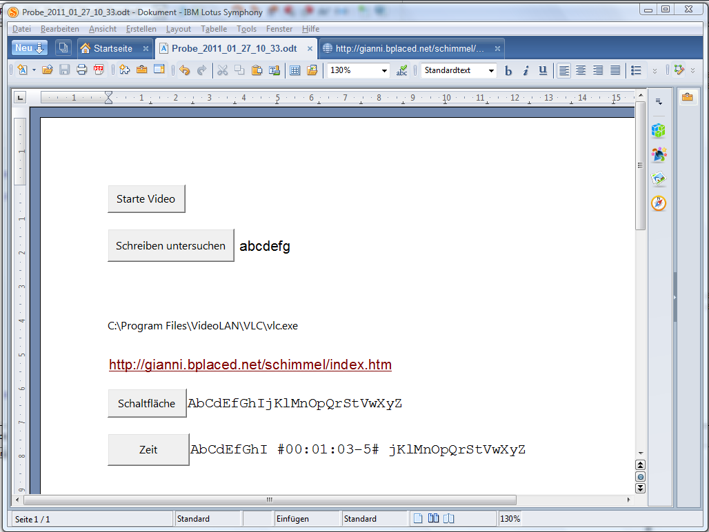

Ich versuche, auf dem kostenlosen Programm IBM Lotus Symphony:

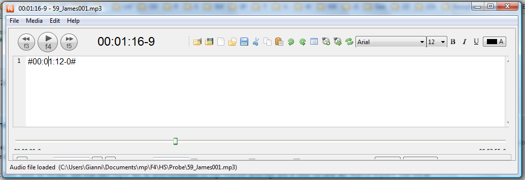

das sowohl OO-Basic als auch - wenn auch leider, zur Zeit mindestens, nicht im vollen Umfang - VBA kann, das, ein wenig zu imitieren, was f4 - die kostenfreie Transkriptionssoftware für Audio- und Videoaufnahmen (http://www.audiotranskription.de/f4.htm)BildBild leistet.
f4 verfügt über ein Textverarbeitungsprogramm, das rtf-Dateien erzeugen kann. Der Leistungsumfang in der Textverarbeitung ist aber gering und nicht zu vergleichen mit dem von IBM Lotus Symphony. Und vor allem kann man mit f4 keine Makros erstellen.

f4 benutzt Strings der Art, die hier unten abgebildet ist:
Klickt man irgendwo innerhalb des Strings " #00:01:12-0# ", dann sendet f4 dem Video-Programm VLC den Befehl, ein voreingestelltes Video ab genau der Szene abzuspielen, die dem Zeitpunkt 00 Stunden, 01 Minuten, 12 Sekunden und 0 Hundertstel Sekunden entspricht. Dafür muß man umständlicherweise sowohl die Adresse des Videos als auch die RTF-Datei vorladen. Mit Symphony - hoffe ich - dürfte alles viel, viel besser mit einem im Vergleich mikroskopischen Aufwand zustande kommen.
Da ich aber nicht weiß, wie man mit einem Maus-Klick dem Makro mitteilen kann, daß es anspringen soll, habe ich die Schaltfläche eingebaut, die du gesehen hast.

... veranlasse ich das Makro anzuspringen und mit einem String - der Vorübung wegen - zu hantieren. Es ist noch nicht das, was das Problem löst, sondern, wie gesagt, nur eine Vorübung.
Ein Problem, was ich gerne überwunden hätte, wenn ich nicht so beschränkt wäre, ist es, daß ich dem Makro sage, sich mit dem String zu beschäftigen, der rechts unmittelbar neben der Schaltfäche liegt.
Anstatt dessen springt das rebellische Makro zu einem String irgendwo auf dem Blatt, und zwar genau dort, wo sich der Kursor befand, bevor ich auf die Schaltfläche klickte.
