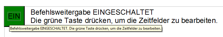

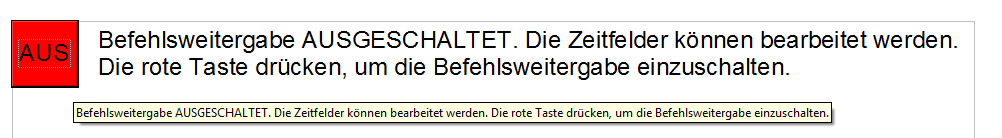

Bisher habe ich folgendes mit der dynamischen Änderung von Schaltflächen und Beschriftungsfeldern erreicht:
REM  *****  BASIC  *****
Const rot = 16711680, gruen = 32768, EIN = "EIN", AUS = "AUS", _
	HilfetextEIN = "Befehlsweitergabe EINGESCHALTET. Die grüne Taste drücken, um die Zeitfelder zu bearbeiten.", _
	HilfetextAUS = "Befehlsweitergabe AUSGESCHALTET. Die Zeitfelder können bearbeitet werden. Die rote Taste drücken, um die Befehlsweitergabe einzuschalten."
Global initialisiert as boolean, LabelEIN, LabelAUS, HilfetextEIN, HilfetextAUS as string
Sub Main
	versuche
sub Initialisiere
	LabelEIN = "Befehlsweitergabe EINGESCHALTET" & Chr(10) & "Die grüne Taste drücken, um die Zeitfelder zu bearbeiten."
	LabelAUS = "Befehlsweitergabe AUSGESCHALTET. Die Zeitfelder können bearbeitet werden." & Chr(10) & "Die rote Taste drücken, um die Befehlsweitergabe einzuschalten."
	initialisiert = true
end sub
sub SchalteFarbeUm
	if NOT initialisiert then Initialisiere
	if thiscomponent.drawpage(0).control.backgroundcolor = gruen then
		thiscomponent.drawpage(0).control.backgroundcolor = rot
		thiscomponent.drawpage(0).control.label = AUS
		thiscomponent.drawpage(0).control.helptext = HilfetextAUS
		thiscomponent.drawpage(1).control.label = LabelAUS
	else
		thiscomponent.drawpage(0).control.label = EIN
		thiscomponent.drawpage(0).control.helptext = HilfetextEIN
		thiscomponent.drawpage(1).control.label = LabelEIN
	end if
end sub
sub versuche
	Dummy = thiscomponent.drawpage(0).control
	Dummy = thiscomponent.drawpage(0).size
	thiscomponent.drawpage(0).size.width = 4000
	Dummy = thiscomponent.drawpage(2)
	Dummy = thiscomponent.drawpage(2).position
	thiscomponent.drawpage(2).position.x = 3000
end sub
Die Änderung von Beschriftung, Hilfetext und Untergrundsfarbe funktioniert, wie man aus diesem Bild...
und aus diesem anderen...
... sehen kann.
Die Änderung der Position und der Größe funktioniert aber nicht. Was mache ich da falsch? Oder ist die dynamische Änderung nicht vorgesehen, sondern nur das Lesen?
