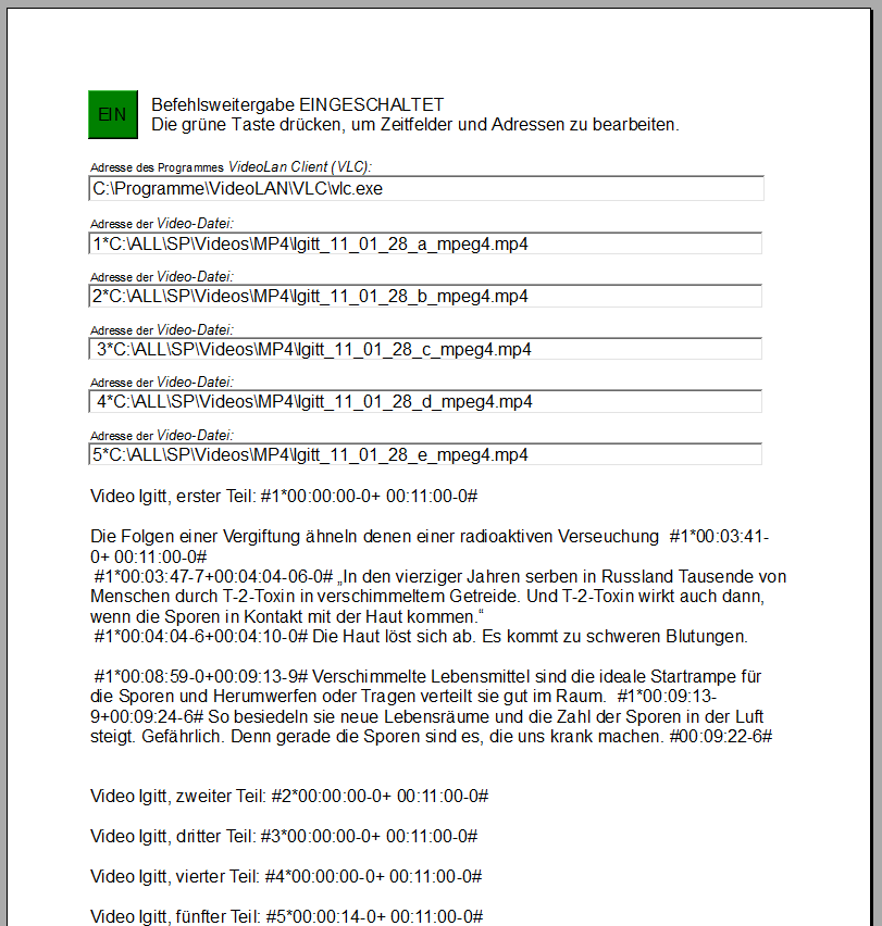

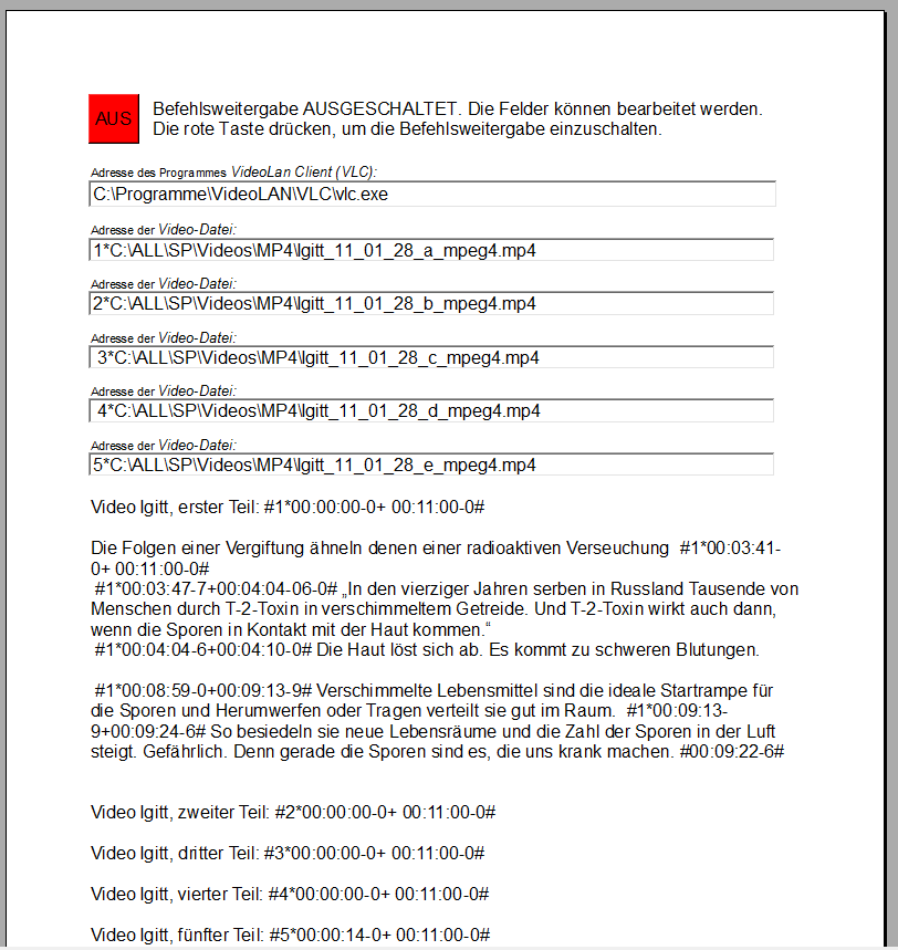

So sieht der Code aus:
REM  *****  BASIC  *****
Option Explicit
Const NameTasteEinAus = "TasteEA", NameBeschriftungsfeldTasteEinAus = "BFeldTasteEA", NameTextfeldProgrammPfad = "ProgrammPfad", NameTextfeldVideoPfad = "VideoPfad", _
	rot = 16711680, gruen = 32768, EIN = "EIN", AUS = "AUS", InneresGrenzzeichen ="#", AuessresGrenzzeichen =" ", VideoNummerZeichen = "*", VideoNrMax = 30, _
	MaxLaengeZeitfeld = 35, LinkeGrenze = " #",	RechteGrenze = "# ", TrennZeichen = "+"
Global ProgrammPfad, LabelEIN, LabelAUS, HilfetextEIN, HilfetextAUS as string, oDoc As Object, aktiviert, bestaetigt as boolean, oMouseClickHandler As Object, _
	ArrayVideoNamen(VideoNrMax) as string

	LabelEIN = "Befehlsweitergabe EINGESCHALTET" & Chr(10) & "Die grüne Taste drücken, um Zeitfelder und Adressen zu bearbeiten."
	LabelAUS = "Befehlsweitergabe AUSGESCHALTET. Die Felder können bearbeitet werden." & Chr(10) & "Die rote Taste drücken, um die Befehlsweitergabe einzuschalten."
	HilfetextEIN = "Befehlsweitergabe EINGESCHALTET. Die grüne Taste drücken, um die Zeitfelder zu bearbeiten."
	HilfetextAUS = "Befehlsweitergabe AUSGESCHALTET. Die Zeitfelder können bearbeitet werden. Die rote Taste drücken, um die Befehlsweitergabe einzuschalten."

Und so sieht der Text aus, der den Code aufruft:
bei eingeschaltetem Maus-Handler... und so:
bei ausgeschaltetem Maus-Handler.
