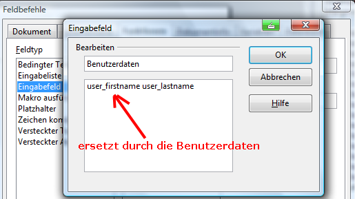

Hallo an alle willigen Helfer,
ich versuche gerade, eine Vorlage für einen Brief zu erstellen. Dabei sollen die Benutzerdaten des Briefschreibers zwar "eingespielt", ggfs. aber noch geändert werden können (falls z.B. ein Brief im Namen einer anderen Person geschrieben wid).
Bisher habe ich es nur geschafft,
1. die Benutzerdaten (ohne vorherige Abfrage) einzublenden
2. eine Abfrage mit vorher festgelegtem (änderbarem) Text anzuzeigen, aber eben nur fester Text und keine Benutzerdaten
Natürlich könnte ich die Felder später einfach anklicken und ändern, aber
1. finde ich die Änderung während der automatisierten Erstellung besser
2. muss ich dann den zu ändernden Text komplett neu eingeben. Da wir eine sehr lange E-Mail-Adresse haben, istb das schon lästig (oder gibt es eine Möglichkeit, die eingespielten Benutzerdaten zu ändern, ohne die Originaldaten zu ändern ?)
Und last but not least :
Kann man irgendwo einstellen, das , dass ein Eingabefeld mit der Eingabetaste bestätigt werden kann (immer mit der Maus auf OK oder Alt-W) finde ich ziemlich lästig.
Danke im Voraus

Re: Vorbelegte Eingabefelder ändern
- benutzerdaten_eingabefelder.png (47.07 KiB) 2165 mal betrachtet
Hi hylli,
das Eingabefeld mit der Variablen vorzubelegen, das hatte ich bereits versucht. Damit bekomme ich aber immer nur den Variablennamen angezeigt, NICHT den Inhalt : Das mit dem Variablen setzen kannte ich noch nicht, führt aber zu einem ähnlichen Ergebnis, nur dass statt user_email der selbstgesetzte Variablenname, aber wieder NICHT die eigentliche E-Mail-Adresse angezeigt wird :
