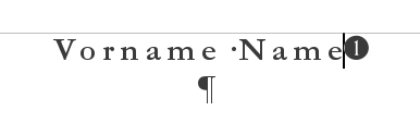

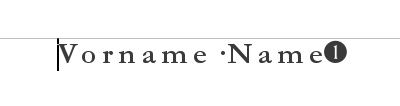

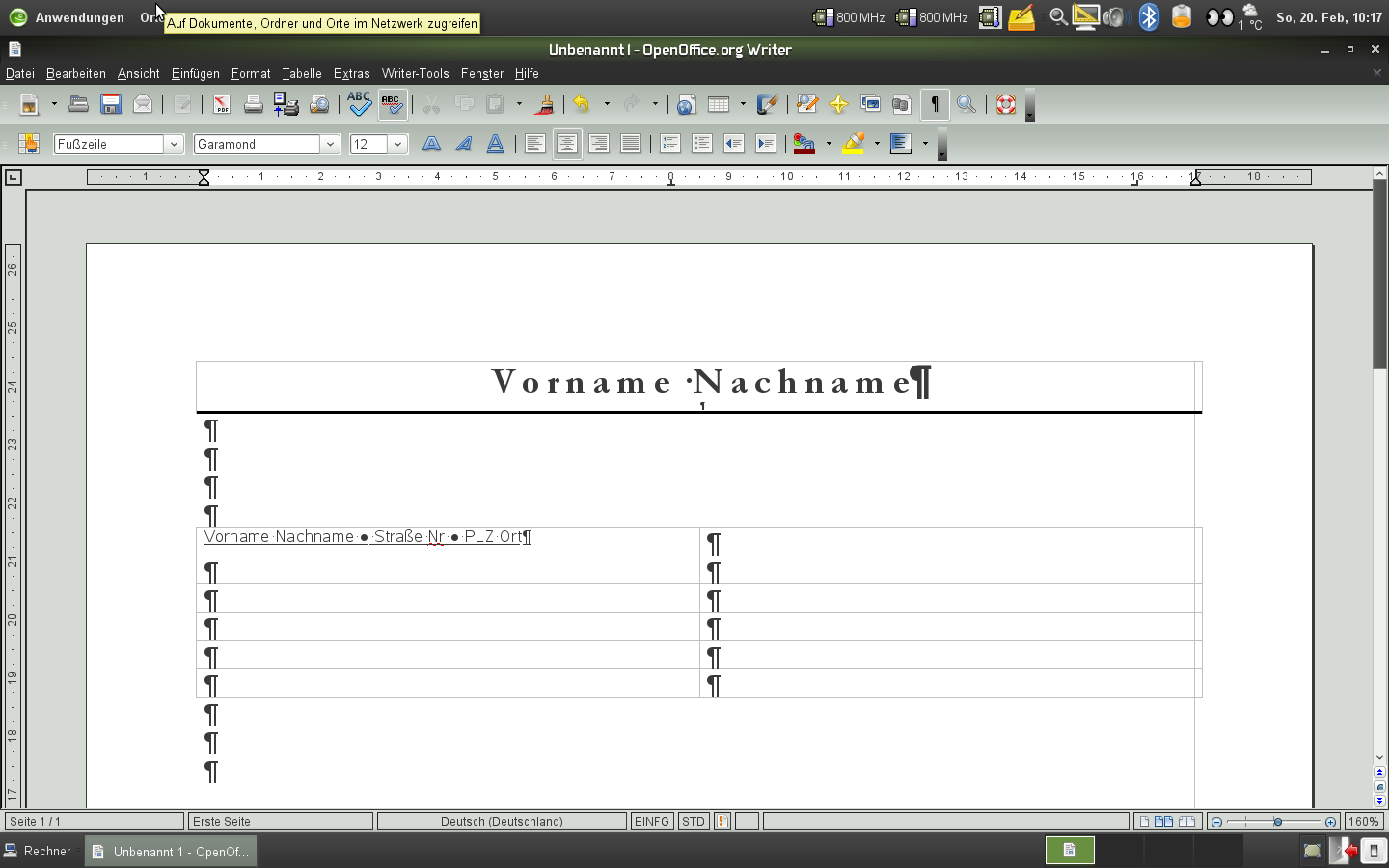

Habe bei LibroOffice-Writer folgenden Anzeigefehler festgestellt (Formatierungshilfen eingeschaltet).
Das Absatzende-Zeichen wird anders dargestellt: Weiße 1 in einem schwarzen Kreis.
So in OpenOffice.org 3.2.1 (richtige Darstellung)
So in LibreOffice 3.3.0 (falsche Darstellung)
Ist die Laufweite "normal", dann wird auch bei LibreOffice das "richtige" Absatzende-Zeichen dargestellt. :shock:
Zwar nur eine Kleinigkeit, aber zeigt sich dieses Phänomen auch bei anderen Nutzern von LibreOffice?

Nachtrag:
Das Phänomen ist übrigens Font-unabhängig!
Bei den hier dargestellten Beispielen ist der Font "Garamond" (ist installiert; wurde vor der Fadeneröffnung auch explizit noch einmal kontrolliert!).

Hallo Rocko,
ich bin jetzt nicht an meinem Rechner, um die Datei mal im Original hier einzustellen. Werde das aber nachreichen!
Nur so viel:
Wenn ich den Cursor nach dem Ende von "Name" setze und auf Standard umschalte, dann erscheint zwar die "Absatzendemarke" in der gewohnten Form, aber es gehen sämtliche Formatierungen weg:
- Statt in der Mitte rutscht "Vorname Name" an den linken Rand.
- Die Sperrung der Schrift für den Bereich "Vorname Name" wird wieder aufgehoben.
- Statt des gewählten Schrifttyps "Garamond" wechselt die Schrift in den Typ, der bei Grundschriften als Standard hinterlegt ist.
Außerdem:
Das Steuerzeichen für Absatzendemarke (oder harten Zeilenumbruch) ist doch immer in der gleichen Weise dargestellt (lediglich dem Schriftfont angepasst, der genutzt wird). Und das ist ja unabhängig davon, welche Formatvorlage gerade aktiv ist (Standard, Textkörper, Überschrift usw.). Und Garamond kennt diese Standarddarstellung dieses Steuerzeichens (vgl. OOo).
In OOo 3.2.1 funktioniert es ja. Leider kann ich nicht sagen, ob es bei OOo 3.3.0 noch so ist, da es bis jetzt noch keine RPM-Pakete gibt! Für OpenSUSE und andere RPM-basierende Linux-Distributionen bleibt also 3.2.1 vorerst der aktuelle Stand.
In Ergänzung zu meinen Eingangsbeiträgen:
Wechsele ich mit <ENTER> oder <RETURN> in eine nächste(n) Zeile(n), dann wird das "falsche" Steuerzeichen einfach weitergeführt.

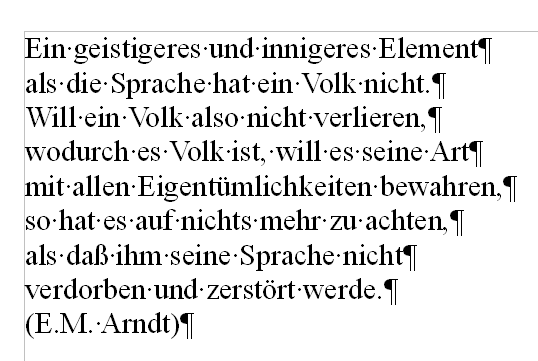

Rocko hat geschrieben:
Feuerdrache hat geschrieben:Wenn ich den Cursor nach dem Ende von "Name" setze und auf Standard umschalte, dann erscheint zwar die "Absatzendemarke" in der gewohnten Form, aber es gehen sämtliche Formatierungen weg
So kann man missverstanden werden! Mein Hinweis auf "Standard" hast du als Absatzvorlage "Standard" missverstanden. So war das nicht gemeint. Ich versuch das mal anders zu erklären. Du schreibst:
V o r n a m e N a c h n a m e Ergänzung
Die beiden ersten Wörter schreibst du gesperrt, das dritte Wort markierst du und entfernst due Sperrschreibung mit "Zeichen - Position - Laufweite - Standard".
Du kannst den Beispieldarstellungen entnehmen, dass nach dem "V o r n a m e N a c h n a m e" kein weiteres Wort folgt, sondern ein direkter Zeilenumbruch. Ich werde das von Dir Vorgeschlagene aber heute Abend testen und berichten.
Rocko hat geschrieben:Meine Vermutung ist, das die "fehlerhafte" Absatzendmarke (Das ist was völlig anderes als ein "harter Zeilenumbruch!) darauf hinweisen soll, dass die verwendete Schrift nicht mit der verwendeten Standard-Laufweite ausgezeichnet ist. Das wäre in etwas vergleichbar mit den unterschiedlichen Steuerzeichen für Zeilenumbruch und Absatzumbruch. Die haben nämlich nur scheinbar auch diesselbe Funktion. Dass sie aber zwei völlig verschiedene Funktionen haben, merkst du spätestens, wenn Zeilen- und Absatzabstände unterschiedlich groß sind, oder wenn du die Nummerierung einschaltest.
Das ist mir klar, dass die Steuerzeichen für Absatzumbruch und Zeilenbruch hinsichtlich ihrer Funktion unterschiedlich sind. Aber in der optischen Darstellung als sichtbare Steuerzeichen sind sie in beiden Fällen identisch (das nach links gedrehte "P" mit dem schwarz ausgefüllten Kopf und dem Doppelbalken).
Und es geht eben nun mal in diesem Fall ausschließlich um die "falsche" optische Darstellung!

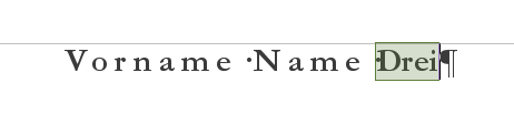

Wie versprochen der Test mit drittem Wort und "Standard" aus Menüfunktion [Format]-[Zeichen]-[Reiter: Position]-[Laufweite: Standard]:
Vorher:
Anschließend drittes Wort hinzugefügt, markiert und auf Laufweite Standard zurückgestellt:
Drittes Wort wieder gelöscht:
Resultat:
Der Darstellungsfehler bleibt bei LibreOffice!
Hinweis:
Der Darstellungsfehler taucht nur dann nicht auf, wenn das Leerzeichen zwischen dem zweiten Wort (hier Name) und dem dritten Wort (hier Drei) nicht gelöscht wird.
Da aber in diesem Fall die Zentrierung wichtig ist (Vorname Name soll mittig platziert sein), darf das Leerzeichen nicht verbleiben, da sonst die Zentrierung nicht mehr stimmen würde.

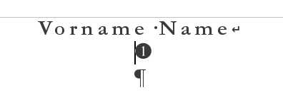

Noch ein Versuch:
Cursor an Ende von Name gesetzt, entsprechend Beitrag vorher (ohne Eingabe eines weiteren Wortes) auf Laufweite Standard gestellt, dann <SHIFT>-<RETURN/ENTER> für "echten" Zeilenumbruch. Folge:
Korrekte Darstellung des vormals falschen Absatzendezeichens in Zeilenumbruchszeichen, Verschieben des falschen Absatzendezeichens in die Folgezeile, Verschieben des richtigen Absatzendezeichens der ursprünglich zweiten Zeile in die nunmehr dritte Zeile.
Bewege ich den Cursor zurück in die zweite Zeile und drücke <RETURN/ENTER>, dann folgen weitere falsche Absatzendezeichen. Drücke ich stattdessen weiter <SHIFT>-<RETURN/ENTER>, dann wiederholt sich das Verschieben des falschen Absatzendezeichens und die richtige Darstellung des Zeilenumbruchzeichens.

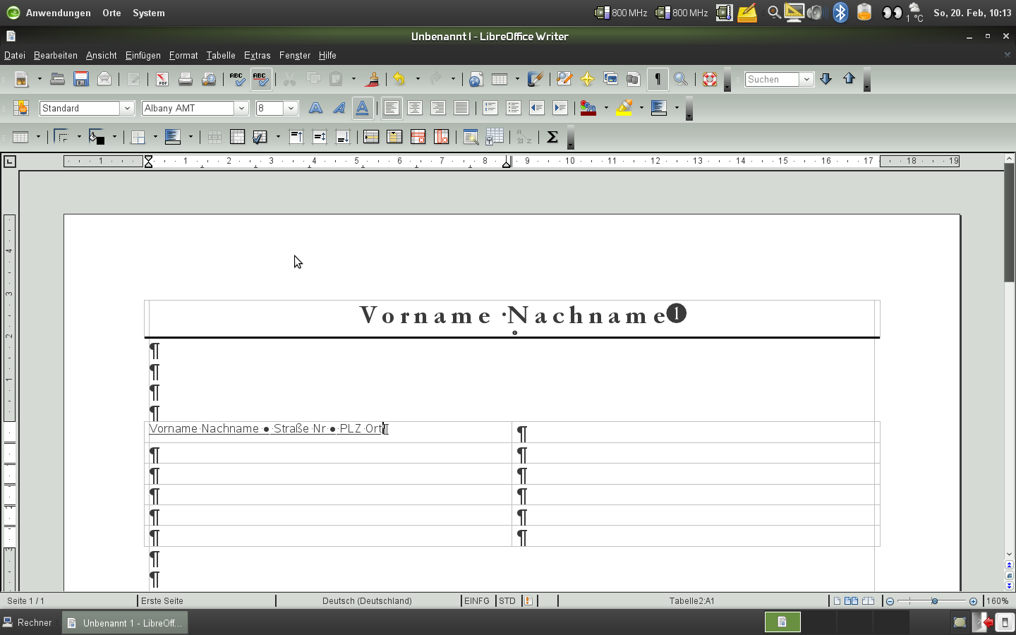

Gast hat geschrieben:mir fällt gerade noch was anderes auf:
Auf deinem ersten Screenshot ist zu sehen, das der Fehler in einer Tabelle in der Kopfzeile auftritt und weiter unten ebenfalls eine Tabelle zu sehen ist.
Die Ränder der Tabelle reichen über den Rand der Textbegrenzung hinaus, was für Writer Tabellen ungewöhnlich ist. Als Standard werden die nämlich innerhalb der Textbegrenzung eingefügt.
Das gezeigte Verhalten kenne ich nur von WORD-Tabellen. Du hast nicht zufällig eine ehemalige Word-Datei verwendet?
Die ersten beiden "Bildschirmdrucke" sind in der Tat ursprüngliche Worddokumente, die dann ab dem Zeitpunkt OOo 2.4 als OpenOffice.org-Dokumente (*.odt bzw. *.ott [Dokumentvorlagen]) weiterhin Verwendung finden.
Aber:
Um gerade eventuell auftretende Phänomene aufgrund des ursprünglichen Fremdformates auszuschließen sind alle weiteren im Faden eingestellte "Bildschirmdrucke" von entweder mit OOo 3.1.0 (1 x) und beim Rest mit LO 3.3.0 neu erstellten Dokumenten (Unbekannt 1), denen dann für den Bildschirmausdruck (PNG-Datei) ein sprechender Name gegeben wurde.
Feuerdrache
Zuletzt geändert von Feuerdrache am Mi, 23.02.2011 10:34, insgesamt 1-mal geändert.
