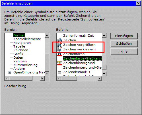

Ich habe mal was von "Makros" gelesen. Gibt es hier nicht irgendein kleines Genie, das mir mal schnell so einen "Makro"-Code vor die Nase setzen kann? Also jener "Makro"-Code, welcher mein geschildertes Problem löst.
Im Konkreten sollten die entsprechenden Schaltflächen "Zeichen verkleinern" und "Zeichen vbergrößern" helfen die Du Dir in eine Symbolleiste legen kannst.
Diese verkleinern/vergrößern jedoch nur um 2pt. (soweit ich weiß) nur war ja genau dieser Betrag gefragt.

Hm, aber ich kann nicht den ganzen Text markieren und die Funktion nutzen.
Ja, Du hast Recht geht hier auch nicht.
Meine Aussage war also falsch - tut mir leid.

Ja, hylli schrieb es ja bereits. Diese Option greift nicht global.
Also besteht gegenwärtig noch keine Lösung dieses Problems, wie schade.
