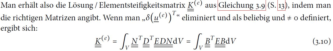

angenommen ich möchte folgenden Text quasi-1:1 im Writer erzeugen, wie sollte ich da vorgehen?
Ich frage absichtlich so, da ich ein bisschen der Ochs vorm Berg gerade bin, bzw. würde ich halt bei mit im Writer schreiben:
"Man erhält [...] -trix " und was mache ich jetzt? Formel als Objekt einfügen?
Oder ich könnte F2 für eine Formel im Text drücken, oder?
Mit freundlichen ratlosen Grüßen ...
housefreund
Zuletzt geändert von housefreund am Do, 03.03.2011 10:12, insgesamt 1-mal geändert.
Re: Mathematisches Zeichen einfügen und Formel
ja.
Nein, denn F2 fügt ja eine 'rechnende' Formel in den Text ein, also eine Formel die Etwas berechnet und das ERgebnis der Berechnung anzeigt. Du jedoch brauchst eine sichtbare Formel, die nichts berechnet sondern eher als eine Art grafische Darstellung einer formel zu verstehen ist.

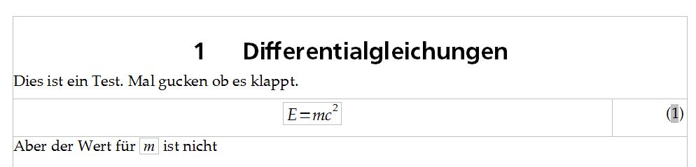

Hallo, also der horizontale Abstand ist doch nicht so wirklich weg, wirklich flüssig sieht das nicht aus:
Fehlt da noch eine Einstellung?
Ist eigentlich ziemlich "straight-forward".
Was auch immer das heißt ... niemand zwingt Dich gerade denjenigen Vorschlag zu befolgen der im Wiki genannt ist.
Allerdings verstehe ich nicht die Vorgehensweise mit dem Autotext, genauer gesagt was genau ich machen soll nachdem ich in einen Absatz eine Formel eingefügt habe. Ich gebe bt ein, drücke F3, setze irgendwo mitten im Text eine Formel wie fn und F3 und dann?
Du mußt zweckmäßigerweise erst eine Tabelle wie beim benannten Autotext einfügen. Auch hier führen wieder viele Wege nach Rom, beiospielsweise füge den entsprechenden Autotext in einen leeren Absatz ein und editiere dann nur noch die Formel (Doppelklick auf Formel und dann anpassen), das dürfte am Schnellsten gehen.
Augenscheinlich ist der Abstand innerhalb des Formelobjektes nicht auf Null gestellt. Innerhalb von Math ist das Format-Abstände, dort SChaltfläche "Kategorie" und dort "Ränder" wählen.
