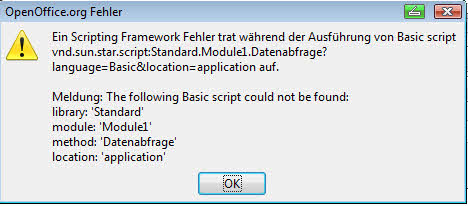

nach Basteleien mit einem Makro bekomme ich nun folgende Fehlermeldung :
Zuvor habe ich ein neues Makro "Datenabfrage" erstellt, aber nicht am Dokument selbst, sondern unter dem Pfad Meine Makros - Module1 abgelegt und mit dem Ereignis "Dokument Öffnen" verknüpft.
Weil das nicht so richtig funktioniert hat, habe ich das Makro wieder gelöscht und unterhalb des Dokumentnamens angelegt. Seither kommt die obenstehende Fehlermeldung beim Öffnen des Dokuments, beim Öffnen der Hilfe (und zwar jedesmal, wenn ich einen neuen Eintrag auswähle), bei neu erstellten Dokumenten und -was noch schlimmer ist- auch bei bereits bestehenden Dokumentenvorlagen (allerdings dort nur, wenn man sie zum Bearbeiten öffnet, nicht, wenn man eine neues Dokument aus der Vorlage erzeugt).
Hat jemand eine Ahnung, woher das kommt und wie ich das "reparieren" kann ?

du solltest auch das hier
halloerstmal hat geschrieben:und mit dem Ereignis "Dokument Öffnen" verknüpft.
bereinigen, also die Verknüpfung aufheben,
denn offensichtlich will OOo ein Makro aufrufen welches nicht mehr existiert, weil....
halloerstmal hat geschrieben:habe ich das Makro wieder gelöscht
denke ich mir so ...... :)

sowas habe ich befürchtet. Da das Problem ja bei allen geöffneten Dokumenten und sogar bei der Hilfen auftritt, muss sich der Fehler irgendwo an zentraler Stelle auf meinem PC eingenistet haben. Aber wo sind diese Einstellungen gespeichert : in der Library Standard ? Kann ich die austauschen oder muss ich neu installieren ? Sind dann andere Makros wieder weg ?

Gehe zu → Extras → Anpassen → "Ereignisse" wähle unten im Auswahlfeld: "Speichern in" den Eintrag: "OpenOffice.org"
und entferne die noch vorhandenen Ereignisverknüpfungen oben.

ich bin begeistert - das wars ! Merci beaucoup !
Mein Fehler war, dass ich immer nur bei geöffnetem Dokument in die Ereignisse geschaut habe, und das 'Speichern in' überhaupt nicht beachtet habe.
