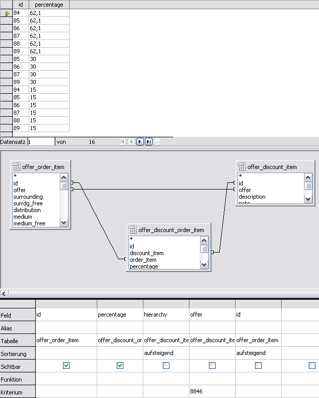

MikeRo
Beiträge: 153
Registriert: Mi, 20.01.2010 10:16
Re: Daten 3fach durch eine Spalte mit unterschiedlichen wert
Beitrag von MikeRo »
Hallo DPunch,
hier hast du mal die Übersicht über die Tabellen die Nötig sind und die Abfrage die ich mache.
Dabei sind in der Tabelle offer_order_item die Einzelnen Positionen der bestellung
In der Tabelle offer_discount_order_item sind die Einzelnen Rabatte die auf die Positionen zutreffen.
Und die Tabelle offer_discount_item ist nur eine Kontrolltabelle und dort sind auch nur die verschiedenen Rabattarten zu finden Und Ihre Hierarchie.
Ich hoffe die Beziehungen sind nun besser verständlich und ersichtlich.
Hier die Abfrage als Code
SELECT "offer_order_item"."id", "offer_discount_order_item"."percentage"
FROM "public"."offer_discount_order_item", "public"."offer_order_item", "public"."offer_discount_item"
WHERE "offer_discount_order_item"."order_item" = "offer_order_item"."id"
AND "offer_discount_order_item"."discount_item" = "offer_discount_item"."id"
AND "offer_order_item"."offer" = "offer_discount_item"."offer"
AND "offer_discount_item"."offer" = 8846
ORDER BY "offer_discount_item"."hierarchy" ASC, "offer_order_item"."id" ASC
Wie man sieht, sind die Positionen durch die verschiedenen Prozentwerte dreifach in der Ausgabe. Und diese CrossTab Funktion verstehe ich nicht so ganz.
(Ich greife über die Base postgresql auf deine postgresql Datenbank zu und teste die Abfragen in Base und schreibe diese danach in das Makro)
