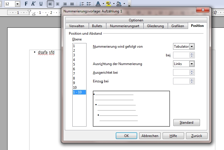

@Rocko Wenn ich es richtig verstehe, geht es um den Einzug zum rechten Rand und nicht um die Abstände der Aufzählung und des Textes am linken Seitenrand.
Ich hab heute morgen ein wenig rumgespielt und dabei recht merkwürdige Effekte festgestellt:
Wird der Absatz erst formatiert (Einzug von rechts) und dann mit einer Aufzählungsvorlage verbunden, wird der Einzug rechts wieder auf null gesetzt.
Wird hingegen der Absatz erst mit der Aufzählungsvorlage verknüpft und dann der Einzug rechts (über Rechtsklick Ändern) eingestellt, wird meistens (aber seltsamer Weise nicht immer) die tatsächliche Position der Aufzählung dergestalt verrückt, daß der Aufzählungspunkt nicht mehr unter dem oberen sondern unter dem unteren Fünfeck im Lineal ausgerichtet ist (siehe Bild). Die Zahlenwerte in den Registerkarten Absatzvorlage "Einzüge..." und Nummerierungsvorlage "Position" verändern sich dabei jedoch nicht. Ich hab die Datei mal angehängt.
Mit zugegebenermaßen erstaunten Grüßen, EGO..

Wenn du der Absatzvorlage eine Listenvorlage zuweist, dann werden zwar die Einzüge von der Listenvorlage auf die Absatzvorlage übertragen. Aber anschließend kannst du in der Absatzvorlage problemlos den rechten Einzug einstellen. Das geht zumindest in DEV300, sollte also auch in OOo3.4Beta funktionieren.
Einstellungen an den Linearen beziehen sich immer nur auf den aktuellen Absatz. Du möchtest aber wenn ich dich richtig verstanden habe dir passende Vorlagen herstellen, was ich auch immer empfehlen würde.
