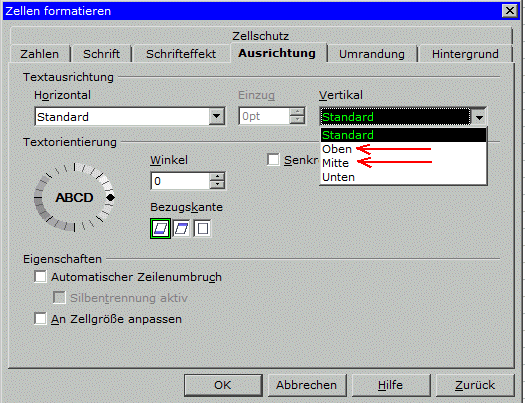

Wenn Du jedoch weißt wie du Texte entsprechend vertikal zentrierst weißt Du automatisch auch wie du sie oben ausrichtest, denn beide Einstellungen stehen nebeneinander:

vielen Dank für die schnelle Antwort, aber mein Problem liegt nicht in der normalen Zellformatierung, sondern im Kopfzeilentext.
Da habe ich keine Auswahl für die Ausrichtung gefunden (Format -> Seite -> Kopfzeile -> und dann?).
