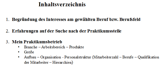

Ich habe eine Nummerierung begonnen und bei Punkt 3 ein paar Unterpunkte eingefügt. Meine Frage: Wie kann ich jetzt mit Punkt 4 weitermachen ?

Ich habe ganz normal die Überschrift (Inhaltsverzeichnis) geschrieben und danach 1.Begründung.... Als ich danach die Eingabetaste gedrückt habe um in die nächste Zeile zu springen erschien direkt 2. für die nächste Kapitelüberschrift, genauso bei 3.. Ich drückte dann auf der Symbolleiste "Nummerierung und Aufzählungszeichen" auf den Punkt "Aufzählungsliste an". So schrieb ich die drei Unterpunkte. Und jetzt weiß ich nicht wie ich mit der 4. Kapitelüberschrift weitermachen kann.

Das Problem ist, dass ich nicht in die höhere Ebene, sprich in die 4. Überschrift wechseln kann.

OOo hat an Ihrem "1." erkannt, daß Sie eine Aufzählung planen und automatisch dem folgenden Absatz ein 2. vorangestellt und somit eine automatische Formatierung der Aufzählung gesetzt. Dann haben Sie "zu Fuß" die Aufzählung mit den Punkten eingeschoben - und damit ist die Aufzählung von OOo unterbrochen worden. Dieses System taugt für eine schnelle Aufzählung, für komplexere Formate müssen Sie selber Hand anlegen.
Sie haben offenkundig alles mit der Absatzvorlage Standard geschrieben und die benötigten Formatierungen (Schriftgröße, Einrückungen...) "hart" vorgenommen; sprich Sie haben die Texte markiert und dann so formatiert, wie sie aussehen sollen. Sinnvoller ist es, das Vorlagenkonzept von OOo anzuwenden. Normaler Text bekommt die Vorlage "Textkörper", Überschriften "Überschrift"... Dann formatieren Sie nicht jeden Textabschnitt einzeln, sondern nur die Absatzvorlagen. Diese Formatierungen werden dann automatisch auf alle Absätze übertragen, die diese Absatzvorlage haben. Das nennt man weiches Formatieren.
Wenn Sie Ihre Arbeit schon geschrieben haben und nur noch nachträglich das Inhaltsverzeichnis anlegen möchten, dann ist es vermutlich einfacher, jetzt alles von Hand zu machen, wie weiter oben beschrieben ("Format übertragen" ist die Pinseltaste neben "Einfügen"). Wenn Sie noch am Anfang stehen, dann rate ich Ihnen dringend, mit Absatzvorlagen zu arbeiten. Das hat nämlich auch den Vorteil, daß OOo Ihnen das Inhaltsverzeichnis automatisch anlegt.
