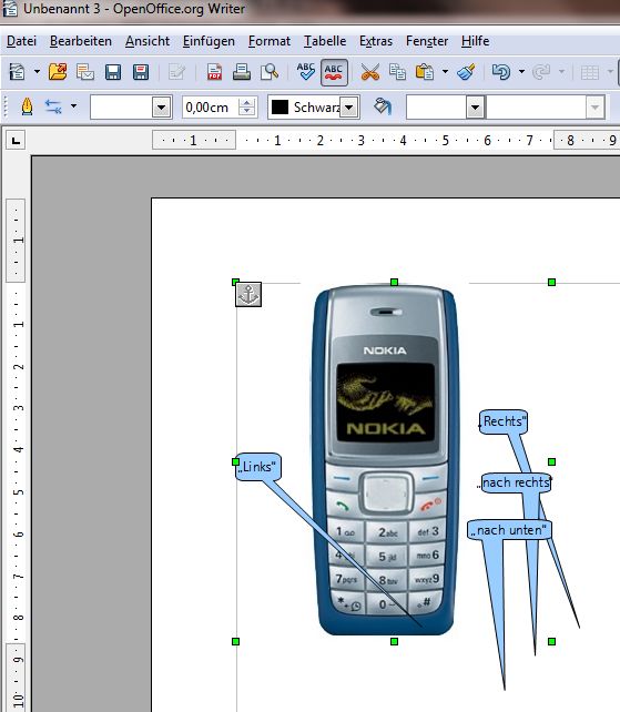

Gast hat geschrieben:man kann ja problemlos mehrere Zeichenobjekte (Rechtecke, Ellipsen,...) auswählen und so gemeinsam löschen, verschieben, gruppieren, etc.
Nachdem es jetzt gerade wieder so weit ist, daß ich merke, warum ich diese Funktion gerne hätte, erlaube ich mir, hier auszubuddeln.
Zunächst habe ich eher per Zufall endlich herausgefunden, warum das bei mir nie zuverlässig geklappt hat: Es geht eben nur mit Zeichenelementen. Sobald man aber z.B. ein Bild dabei hat, ist Feierabend. Und es bleibt Feierabend, solange man die Umsch-Taste nach dem Anklicken des Bildes gedrückt hält. Erst wenn man sie losläßt und erneut betätigt, kann man wieder mehrere Zeichenelemente markieren. Da ich häufig mit Bildern in Textdokumenten arbeite (und offenbar einen trägen Zeigefinger habe), hat es natürlich bei mir so gut wie nie funktioniert :? .
Was ich aber ehrlich gesagt nicht verstehe, ist der folgende Effekt: Wenn ich im Dokument "Handy Bild" mit Strg+A alles markiere, dann gruppiere, kopiere und in einem Textdokument einfüge, werden die Elemente nicht nur verschoben, sondern auch verändert. Das Ergebnis zeigt die Graphik "Handy im Text". Erst über einen Export in z.B. Irfan und ein anschließendes Einfügen im Textdokument bleibt die Anordnung erhalten. Hier hätte ich eigentlich erwartet, daß alles so eingefügt wird, wie ich es kopiert habe. Habe ich da etwas übersehen?
Gruß, EGO..

Alles in einen Rahmen zu packen, scheint mir die schnellste Lösung zu sein, auch wenn die Umwandellösungen vielleicht die sauberere Art wären. Der Umweg über irfan gefällt mir auch nicht, da geht zu viel verloren.
Rocko hat geschrieben:Was du übersehen hast ist, dass du im Writer die volle Funktionalität von Draw erwartest. In Draw gibt es Zeichenelemente, die mit dem "Gelben Punkt" verändert werden können. Sobald aber diese Veränderung über die Markierungsgrenze hinaus wirksam ist, ...
Ich hatte zunächst nur erwartet, daß die gruppierten Elemente einfach so bleiben, wie sie sind. Abgesehen davon gibt's die gelben Punkte z.B. an den Sprechblasen auch bei den entsprechenden Zeichenelementen im Writer. Aber gut, wenn sie beim Verschieben von Draw zu Writer ihre Bezugspunkte verlieren, dann ist das eben so. Was genau ist mit "über die Markierungsgrenzen hinaus" gemeint?
Gruß und Dank, EGO..

Naja, sooo alt war das Thema ja noch nicht ;-). Angehängt habe ich es hier, weil es in dieselbe Richtung geht. Davon abgesehen hat Rocko Recht, ich weiß einfach gerne, warum OOo so reagiert, wie es reagiert, und wenn es eine passende "Umleitung" gibt, bin ich damit auch glücklich.
Ich gebe zu, daß ich diesen Fall in der Tat für einen Programmfehler halte - und wenn das Problem schon bekannt ist, dann wird es sich ja vermutlich auch irgendwann erledigen.
Aus meiner Sicht erledigt - danke für die helfenden und erleuchtenden Beiträge.
