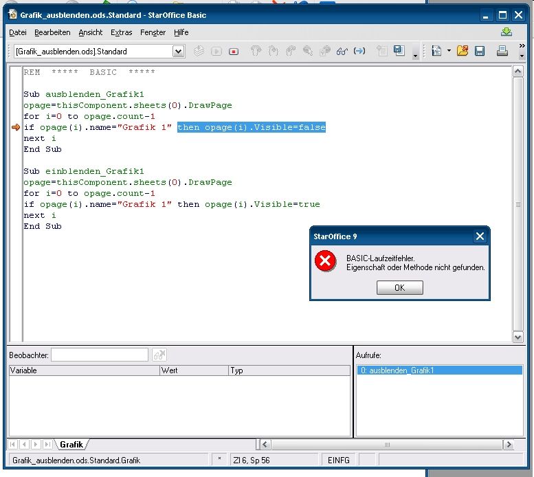

Re: Hintergrundbild ausblenden & eine andere Grafik einblend
Hi F3K Total,
mittlerweile konnte ich Dein Makro ausprobieren
leider nicht erfolgreich (vgl. Screenshot in der Anlage).
Kann ich den Befehl "visible=false" evtl. auch irgendwo manuell eingeben?
- Makroaufruf_scheitert.jpg (71.27 KiB) 6267 mal betrachtet
Hallo Leute,
ich bestätige die Aussage von Björnhard. Blos das bei mir gesagt wird:
WinXP, OOo 3.2.1Eigenschaft oder Methode nicht gefunden: Visible.

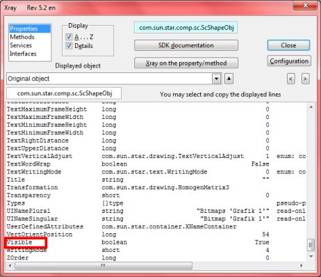

Hallo R,
Bin doch selber noch eine Makro-Lehrling
Also, ich hab hier wohl auch noch als Portable eine 3.3.0. -{OOO330m19 (Build:6)}- Version, die aber ohne xray. Und dort funktioniert das Makro.
Und in der fest installierten 3.2.1 hatte ich xray mittels
aufgrufen und mal durchgeblättert. Ich konnte dort aber auch reineweg gar nichts finden was auf "Visible" hindeutet. Vielleicht hab ich ja auch xray falsch aufgerufen, jedenfalls konnte ich bei *ScPageObj* nichts finden.
So, mehr kann ich jetzt auch nicht sagen.
Der Witz des Tages. Ich und mich auskennenDu kennst Dich doch aus
xray opage

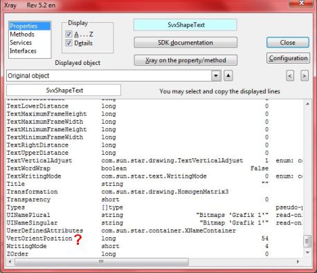

Hallo Zusammen,
Win7 OO.o 3.3.0 > Ja
finden können, wenn es den vorhanden währe.
Das ist aber nicht bei allen Versionen sichergestellt.
Mir geht es da wie Michael:
Jürgen
Win7 OO.o 3.1.1 portable > NeinF3K Total hat geschrieben:@ alle anderen:
Laufen die Makros bei Euch?
Wenn ja, mit welcher Version und welchem Betriebssystem arbeitet ihr?
Richtig, denn Du hättest es vielleicht unterbalu hat geschrieben: Und in der fest installierten 3.2.1 hatte ich xray mittels
Code: Alles auswählenaufgrufen und mal durchgeblättert. Ich konnte dort aber auch reineweg gar nichts finden was auf "Visible" hindeutet.Code: Alles auswählen
xray opage
xray opage(i)Das ist aber nicht bei allen Versionen sichergestellt.
Mir macht es auch einfach keinen Spass mehr.ykcim hat geschrieben:OO und Starbasic geht mir seit einiger Zeit auf den Keks.
Und jetzt beende ich das Drama. Man hat mir mal bei Sun die Zukunft von OO gezeigt (2001) und die sah gut aus.
Inzwischen sehe ich die Zukunft: Es ist und bleibt ein Frickel-Produkt!
Alleine die Fehler in meinem System nach Umstellung auf 3.2 langen schon um zu kot...
Jürgen
Ich grüße dich Jürgen
Also mit
sah die Welt gleich ganz anders aus. Aber was nutzt das, wenn ich jetzt nur bestätigen kann das der erneute aufruf von xray bei mir das anzeigt was dein erster Screenshot zeigt? Nämlich das fehlen von *Visible*.
Also zumindest ich Danke dir, dass Du die Screenis angehängt hast. Denn sonnst hätt ich mich dumm-und-dämlich nach *Visible* gesucht.
Greatings
Also mit
xray opage(0)
Greatings
