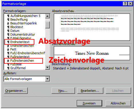

Re: Formatvorlage innerhalb einer Zeile/eines Absatzes
Ich meinte die Unterscheidung zwischen Absatzformatvorlagen und Zeichenformatvorlagen. Diese Unterscheidung gibt es (meines Wissens) in Word nicht.
Dann solltest Du Dich informieren und Dein Wissen erweitern, denn natürlich gibt es beide Dinge auch in MS Word, siehe anhängender Screenshot (Zeichvorlagen siond dord kenntlich dadaurch das ein kleines, unterstrichenes "a" vor dem Namen der Vorlage steht, Absatzvorlagen dadurch das das 'Absatzende.Formatierungszeichen' davorsteht):
Vorlagen in MS Word 2000.gif (27.01 KiB) 2378 mal betrachtet
