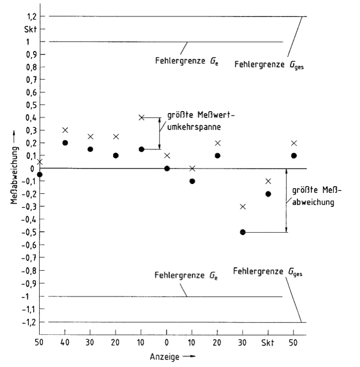

Tach zusammen,
Ich benötige zur Darstellung eines Messabweichungsdiagrammes für Feinzeiger nach DIN 897-1 folgende X-Achse:
Sie beginnt beim Schnitt mit der Y-Achse Rechts von dieser mit dem Wert 50 und sinkt von rechts nach links auf den Wert 0, um dann dann wieder bis 50 anzusteigen.
Etwa so:
50 40 30 20 10 0 10 20 30 40 50
kann das jemand zaubern?

WOW, schnelle Antwort!. Genau so stell ich mir die Achse vor, jedoch benötige ich ein xy-Diagramm welches nur die Messwerte als Punkte darstellt statt des Balkendiagrammes. Aber einfach die Art des Diagramms wechseln bringt da nichts.
ich pack ma n bild in den Anhang, dann wirds denk ich klarer...

Du musst deine x-werte in den Zahlenbereich -50 bis 50 transponieren, den Diagrammtyp "xy-Diagramm" mit Punktansicht auswählen, die Schnittpunkte der Achsen nach deinen Wünschen einstellen und das Zahlenformat der x-achse anpassen damit die Vorzeichen der Minuswerte nicht angezeigt werden. siehe Beispiel:
tricky_x.ods
(16.84 KiB) 64-mal heruntergeladen
Gruß Karo

Dann vielleicht als Linien- statt Säulendiagramm?
Messabweichungsdiagramm-2.ods
(14.5 KiB) 60-mal heruntergeladen
