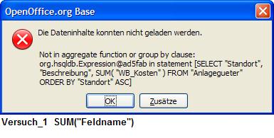

1. Versuch
SELECT "Standort","Beschreibung",SUM("WB_Kosten") FROM "Anlagegueter" ORDER BY "Standort" ASC
hat diesen Fehler:
Anhang 1

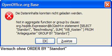

2. Versuch
SELECT "Standort","Beschreibung",SUM("WB_Kosten") FROM "Anlagegueter" ORDER BY "Standort" ASC GROUP BY "Standort"
hat Fehler: Anhang 2

SUM ist eine Aggregatfunktion, die so nicht verwendet werden kann - es fehlt die Angabe, unter welchen Kriterien die Summe gebildet werden soll (Du weisst ja, dass Du für jeden Standort die entsprechende Summe haben willst, aber woher soll die Datenbank das wissen?)bello15 hat geschrieben:1. Versuch
Unter anderem gleicher Fehler wie oben (Gruppierung nach "Beschreibung"), dazu noch falsche Reihenfolge - ORDER BY ans Ende.bello15 hat geschrieben:2. Versuch
