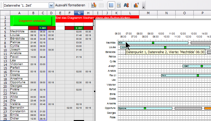

leider hab ich doch noch nicht mein Ziel erreicht. Mag durchaus sein das ich mich nicht deutlich genug ausgedrückt hatte. Und damit es diesmal keine Missverständnisse gibt, hänge ich zusätzlich noch einen Screenshot hier ein. Doch dazu später.
Also, durch die API habe ich jetzt mittlerweile in Erfahrung gebracht, das mein Ziel "DataPointProperties" heißt -{falls ich nicht schon wieder falsch liege}-. Nur ich raffe es nicht wie ich es richtig anwenden muss.
Mit
chart.Diagram = chart.CreateInstance("com.sun.star.chart.StackableDiagram")
bekomme ich ja wohl zugriff auf das Diagramm.
Was muss ich denn jetzt aber hier anstelle der Fragezeichen schreiben?
?????? = ??????("com.sun.star.chart2.DataPointProperties")
Ich denk mir mal, wenn ich diese Hürde überwunden habe, dann müsste ich doch endlich zu meinem Ziel kommen.
Und dieses Ziel soll dann so in etwa aussehen.
Könnt ihr mir noch mal unter die Arme greifen?
