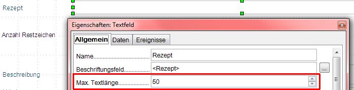

Hallo Maikäfer,
na, hast Du wieder neue Flugversuche gestartet?
Die maximale Textlänge für das Kontrollelement kannst Du auch in den Eigenschaften festlegen.
Beigefügt eine Datei, wo Dir die verbleibenden Restzeichen des Rezept-Textfeldes angezeigt werden. 8)
Rezepte_DB_0_11.odb
(55.45 KiB) 204-mal heruntergeladen

Hallo turtle47,
ja, ich fliege so lange hier mindestens so lange rum, bis das Projekt fertig ist - und vielleicht habe ich bis dahin wieder ein Neues, das ich ohne viel Nachfragen erstellen kann.
Ich habe jetzt erstmal die Eingabe über die Eigenschafte "maximale Textlänge" beschränkt. Erstmal sehen, wie ich damit klarkomme.
Hallo F3K Total,
deine Version hatte ich zuerst versucht. Sie war eigentlich so, wie gewünscht, aber ich habe im Nachhinein festgestellt, dass es doch nervig ist mit der msgbox.
Trotzdem hat mir deine Beschreibung sehr gut weitergeholfen, da ich jetzt weiß, wie ich in der Tabelle die einzelnen Spalten einstellen kann und vielleicht kann ich den Code noch an anderer Stelle einbauen.
Vielen lieben Dank euch beiden
