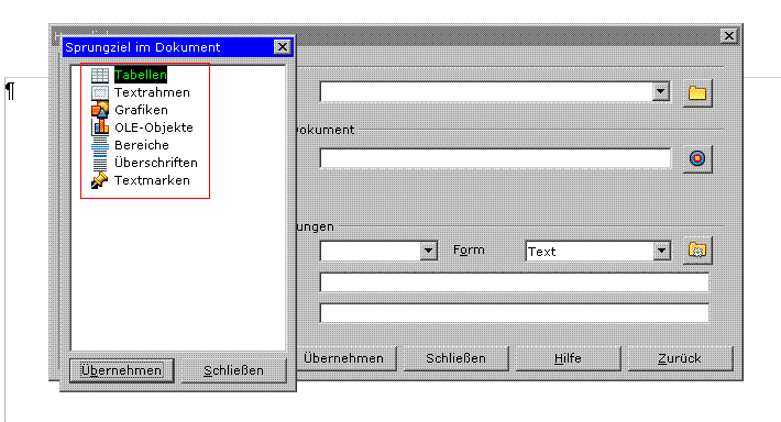

Ascheinend kann ich nur Hyperlinks zu Überschriften machen.
Denn sobald man den Hyperlink-Dialog öfffnet und auf Verweisziele innerhalb des Dokumentes klickt sieht man sofort DIVERSE Link-Ziele:
Ist es wirklich so furchtbar selbst auch nur minimal zu denken oder ist es wirklich der einzige Weg sich jedes Detail sagen zu lassen? Sorry, nur man kann in dem Hyperlink-Dialog wohl eigentlich nicht übersehen was es alles für Linkziele gibt und man könnte dann sicher auch mit etwas Nachdenken verstehen wo der Zusammenhang zum Wiki-Artikel ist.
