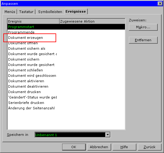

Im Falle einer Dokumentvorlage solltest du das Ereignis "Dokument erzeugen" für dein Makro reservieren....Mit ein wenig Nachdenken wärst du auch sicher selbst drauf gekommen.
Hast du das getestet? Bei mir ruft "Dokument erzeugt" (erzeugen gibt es nicht) das Makro nicht auf.
Durch Testen habe ich herausgefunden, dass das Ereignis "Neues Dokument" funktioniert. Jetzt wird das Makro gestartet wenn ich einen Doppelklick (=Kontextmenü - Neu) auf die ott Datei mache oder wenn ich die Vorlage mit Menü -> Neu -> Vorlage auswähle.

Re: GELÖST: AutoRun / Autostart
Tut mir leid, ich habs wohl aus der Erinnerung falsch zitiert
Nein, Du hast völlig korrekt zitiert, denn genauso hieß der Eintrag lange Zeit, hier z.B. Screenshot aus OOo 3.0.1:
