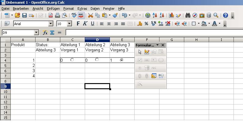

hi Schere, wenn ich dich richtig verstanden habe würde ich das nicht Markierfeldern machen, sondern mit Optionsfeldern... hier habe ich drei angelegt mit verknüpfter Zelle auf A4, B4 und C4 jedes mal mit Referenzwert (ein) 1 und Referenzwert (aus) 0 - das ergibt jeweils einen TEXT in A4, B4 und C4
ja und in B6 den INDEX() fertig...

hi Schere, ich verstehe die frage nicht wirklich... was meinst du mit deaktivieren? bei optionsfeldern hat man nur eine wahl, man kann nicht zwei oder mehr gleichzeitig anklicken...
ich habe drei optionsfelder erstellt und dann einen rahmen herum gezogen... ich habe die zellen grau gemacht, weil ich zum einen finde, dass das besser aussieht und zum anderen sind ja dort die ausgaben hinterlegt (auch mit grauer farbe...)

hi Schere, als ergänzung (oder erleichterung) zu meinem beitrag: das geht auch ohne INDEX() ... man kann dem optionsfeld auch direkt je einen Vorgang zu ordnen (also Vorgang 1, Vorgang 2, Vorgang 3 usw.) alle einer verknüpften zelle zuordnen... (hier im beispiel B6) - da hätte ich zwar auch eher drauf kommen können, aber ich befasse mich eben seit dieser woche mit oO... ;-)

hi TrueColor, auf dem bild, welches ich gepostet hatte kann man eindeutig Radiobuttons bzw. Optionsfelder sehen - ich hatte auch darüber geschrieben... ...

Und zwar möchte eigentlich den Status von mehreren Produkten möglichst schnell angezeigt haben. Ich stelle mir das ungefähr so vor wie oben gezeigt! Muss ich jetzt für jede Abteilung und jedes Produkt einzeln Optionsfelder setzen, diese entsprechend benennen bzw. bearbeiten oder gibt es hierfür auch einen schnelleren Weg? (In meiner Tabelle gibt es natürlich entsprechend mehr Abteilungen bzw. Produkte)
Weiterhin Frage ich micht, wie hiob es geschafft hat, seine Referenzwerte in grau auszugeben? Bei mir sind diese Schwarz (Nullen bzw Einsen in den Optionsfeldern). Würde die Nullen und Einsen natürlich auch versuchen zu verdecken...
