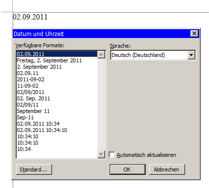

Bei MS Word kann ich das DAtum problemlos mittels Einfügen-Datum direkt ins Dokument einfügen:
das ist, wenn ich einen festen Datumsstempel brauche, sogart noch bequemer als bei OOo, da automatiosch nur das Datum und kein FEldbefehl eingefügt wird (ich mich also im Zweifel nicht um die Fixierung des FEldbefehlsinhalt kümmern muß)

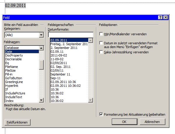

Genauso leicht ist aber auch ein Feldbefehl für das DAtum in MS Word möglich Einfügen-Feld und dann "date" wählen:
(konkrete Menüeinträge auf MS Office 2003 bezogen)
