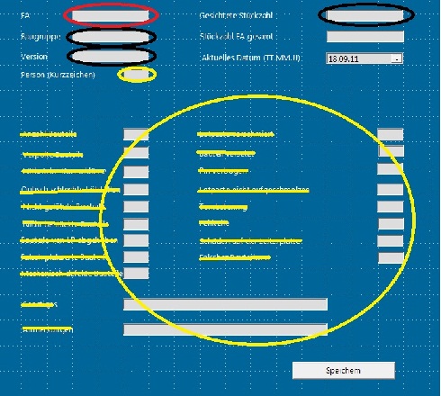

Nochmal zum Schema:
Rot = zum Ausfüllen
Schwarz = "Auto - Feld" - Filter ( aus tab_FA )
Gelb= zum Ausfüllen
Speichern in tab_smd

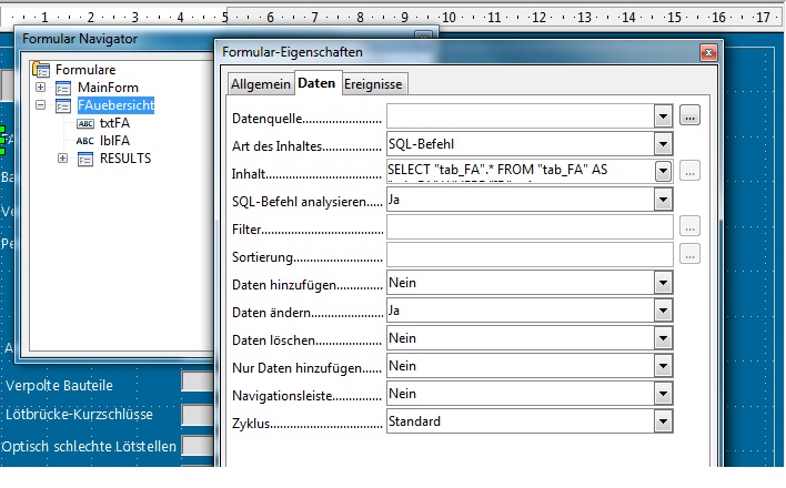

Select "Filter" .* FROM "Filter" As "Filter" WHERE "ID"=0
mein Fall:
Select "tab_FA" .* FROM "tab_FA" AS "tab_FA" WHERE "ID"=0
Jedoch bekomm ich hier schon einen syntax error.

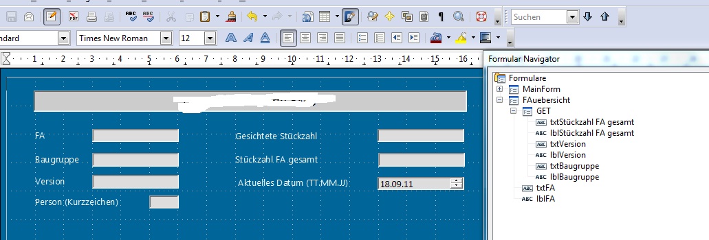

Zunächst zum Formular-Aufbau:
Dein Auswahlfeld FA sollte zum MainForm gehören, dessen Daten der zu schreibenden Tabelle zugeordnet sind.
Eigenschaften des Kontrollfeldes FA
Datenfeld: FA (wie auch immer es in der Ziel-Tabelle heisst)
Ereignis>Bei FokusverlustMakro refresh_FA/color] zuordnen
Deine Anzeigefelder werden aber einer anderen SubForm zugeordnet (die werden ja auch nicht in die Tabelle geschrieben, oder?)
Diese SubForm beziehen ihre Daten aus der Tabelle, welche die Einzelheiten des FA enthält.
Mit dem Makro setzt Du die Inhalte der anderen Kontrollfelder, durch Setzen eines Filters
IN ETWA (da ungetestet!)

Habe Dir mal ein Beispiel gebastelt:
Das Listenfeld FA oben wird aus der tab_FA gespeist.
Bei einem Wechsel des angezeigten Werts greift das (Eigenschaften>Ereignisse>)Modifiziert-Makro und setzt die Felder der Unterform frm_FA durch Hinzufügen eines Filters.
Den Rest darfst Du selbst basteln.
Viel Erfolg!

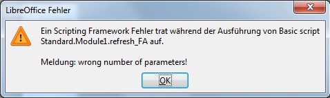

oForm.getByName( "txtFA" ).String = id
Bekomme hier einen Laufzeitfehler!?

S.Eder hat geschrieben:Bekomme hier einen Laufzeitfehler!?
Bitte genauen Text evtl. Fehlermeldungen angeben!

Die Fehlermeldung sagt, dass eine falsche Anzahl Parameter übergeben wird:
Du rufst über [rechte Maustaste]Kontrollfeld...>Ereignisse>Modifiziert auf - da wird der EVENT Parameter übergeben
Deine SUB sieht dann so aus:
