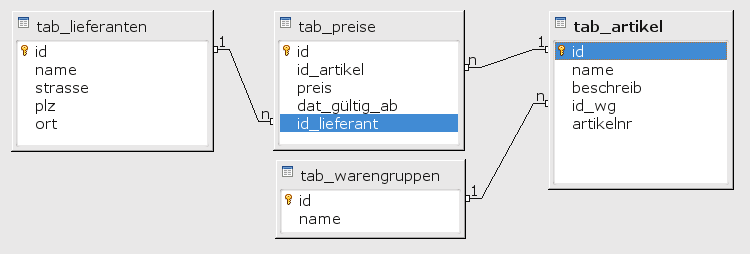

DPunch
Beiträge: 1112
Wohnort: Marburg
Re: Datenbank mit Artikelstamm und historischen Preisen (Dat
Beitrag von DPunch »
Aloha
Die FK-Referenz zum Lieferanten gehört dabei allerdings in die Preise-Tabelle, um die Möglichkeit abzubilden, dass derselbe Artikel von unterschiedlichen Lieferanten (auch zu unterschiedlichen Preisen) angeboten werden kann, bzw. man z.B. bei einer Preiserhöhung des aktuellen Lieferanten nachschauen kann, ob man den Artikel nicht früher schonmal zu günstigeren Konditionen von einem anderen Lieferanten bezogen hat.
Die Preise-Tabelle kann dann ausserdem bei Bedarf noch zusätzliche Informationen aufnehmen wie garantierte Lieferfristen, Rabattmengen, evtl. Skonto-Konditionen etc., wobei das bei einem kleineren Betrieb womöglich zuviel des Guten wäre.
komma4
Beiträge: 5332
Beitrag von komma4 »
DPunch hat geschrieben:Die FK-Referenz zum Lieferanten gehört dabei allerdings in die Preise-Tabelle
Vollkommen richtig.

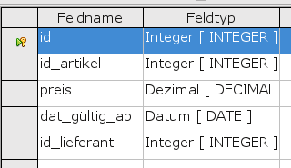

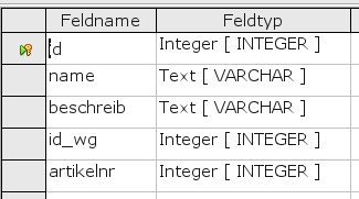

Hab's mir einfach gemacht:
Beziehungen, V2
Beziehungen, V2
tab_artikel
Tabelle Artikel
Tabelle Artikel
tab_preise
Tabelle Preise, V2: per Lieferant und Datum
Eindeutigkeit eines Preises zum "ab_datum"
ALTER TABLE "tab_preise" ADD CONSTRAINT constr_uniq_artikel_datum UNIQUE ("id_artikel","dat_gültig_ab");
So etwa...
Artikelstamm (historisch) V2.odb
HSQLDB Artikelstamm, Version 2
(18.41 KiB) 237-mal heruntergeladen
Kommst Du damit weiter?

CeeKaa
Beiträge: 6
Registriert: Do, 13.10.2011 14:39
Beitrag von CeeKaa »
Wow, das geht ja flott. :D
Konnte noch gar nicht reingucken, um die erste Antwort zu lesen, und es steht schon ein 2. da mit ner weiteren Datenbank. Klasse!
Also eigentlich haben wir keine Warengruppe. Kann aber nicht schaden, wenn man eine vergibt.
Die Artikelnummer 110 21234 ist in der Tat so aufgebaut, dass die ersten 3 Stellen eine Art Warengruppe und die letzten Stellen den Artikel näher definieren.
Es soll jetzt aber nichts großartiges geändert werden, und beibehalten werden.
Man kann ja als Artikelnummer die 110 21234 eintragen als VARCHAR und noch als Warengruppe 110 eintragen.
Weshalb ist eigentlich die Tabelle tab_filter da?
Da bin ich noch nicht ganz hinter gestiegen.
Wollte mir gerade mal per Abfrage einen oder mehrere Datensätze ansehen, und sehe gerade einen Dummy.
Besteht die Möglichkeit dass du mir den erstellst, sodass ich sehe, was ich alles für Sachen verwenden muss, mit irgendwelchen Abfragekriterien.
Per Formular wollte ich zudem Datensätze bearbeiten oder ergänzen, da bringt er aber ständig Fehlermeldungen, und ich habe keinen Schimmer weshalb.
Ich merke gerade, dass ich noch weniger Ahnung von der ganzen Materie habe, als ich dachte.
Aber diese Datenbanken helfen mir schon ordentlich auf die Sprünge.
Schonmal vielen lieben Dank!!!
Beste Grüße
Christoph / CeeKaa

Aber es ist ja nicht so elementar, dass man die Artikelnummer eingeben kann und auf den Aktualisieren-Button drückt.
Geht ja auch über die Datensatzsuche. Werde das dann über den Schritt machen.
Womit mir sehr geholfen wäre, wäre ein Subformular :)
An deiner Datenbank habe ich das mal per Formular-Assistent versucht.
Er baut nur leider keine Beziehung auf.
In deiner Datenbank gibt es 3 eingetragende Artikel (4711, 4712 und 9990 als Artikelnr.)
Zudem wurden für Artikel 4711 drei Preise eingetragen und für Artikel 4712 zwei Preise hinterlegt.
Nun möchte ich oben im Formular nur meine Artikel angezeigt bekommen, sprich 3 Datensätze.
Und im Subformular, welches als Tabelle erstellt wurde, unter den Artikeln die Preis-Datensätze. Sprich zu 4711 hätte ich gerne unten in der Tabelle dann die 3 Preise und zu 4712 zwei Preise. Zu 9990 dann eben 0.
Das habe ich noch nicht hinbekommen.
Kannst du mir einen Tipp geben, was ich nicht beachtet habe, und ob das so überhaupt möglich ist. Sollte doch, oder?
Besten Dank
Gruß Christoph / CeeKaa
