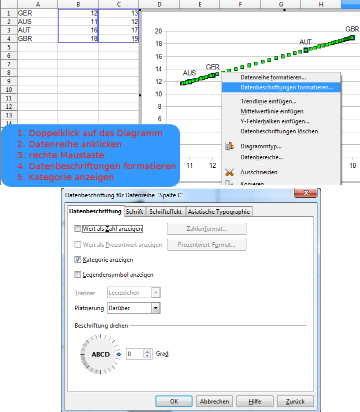

Ich möchte einen Graph machen bei dem auf der X-Achse Werte (x)stehen und auf der Y-Achse andere Werte (y) - allerdings jeweils vom gleichen Land. Habe dafür 20 Länder. Ich kann den Graph so weit machen, dass die X/Y-Werte im Graph gezeigt werden. Allerdings fehlt mir bei den einzelnen Werten die Beschriftung. Wie kann ich machen, dass bei jedem Wert Die Länderkürzel (zB DE, CH, US...) stehen? Als ich den Graph gemacht habe habe ich die Spalte mit den Ländernamen, die mit den X- und die mit den Y-Werten markiert.

Guckst Du hier:

Vielen Dank =D .. hat geklappt...
