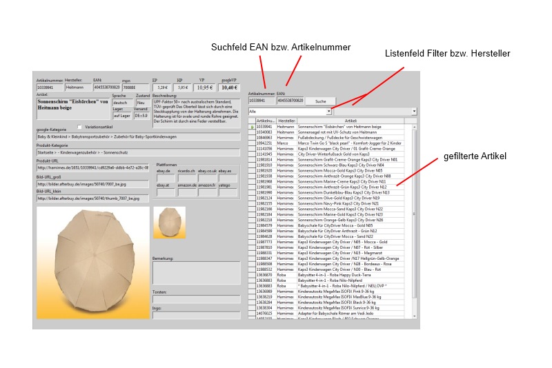

Der Titel hört sich kompliziert an, aber es ist einfach erklärt.
Ich habe eine Datenbank erstellt, die Artikel für einen onlineshop enthält.
Jeder Datensatz ein Artikel mit Zusatzinformationen wie Preis, Hersteller, Fotos, url´s etc.
Da auch Mitarbeiter diese Datenbank nutzen sollen, möchte ich die Benutzung so einfach und sicher wie möglich gestalten.
Dazu habe ich ein Formular erstellt, welches die Details des Artikels darstellt.
In der rechten Bildhälfte habe ich ein Tabellen-Kontrollfeld eingerichtet, welches die restlichen Artikel anzeigt.
Dieses Tabellen-Kontrollfeld soll aber nur die Artikel anzeigen, die mittels Abfrage gefiltert wurden.
Diese Abfragen sollen in einen Listenfeld (Pul-Down-Menu) ausgewählt werden.
Einfacher erklärt:
Mittels Listenfeld, soll der Benutzer zum Beispiel auswählen können, das im Tabellen-Kontrollfeld nur die Artikel angezeigt werden, die keine EAN-Nummer haben, oder die keinen Händlerpreis haben etc.
Die Abfragen (Filter) habe ich schon erstellt und für den Text des Listenfeldes, welcher dann im Pull-Down menu ausgewählt werden kann, habe ich eine extra Tabelle erstellt.
Meine Suche im WEB endete meist bei früheren Base Versionen und da kam man oftmals um Makros nicht herum.
Vielleicht kann mir jemand einen Lösungsansatz geben oder nen Link zu nem Beispiel.
PS: ich tue mich noch bissl schwer mit den Beziehungen und Makros.

Bild im Anhang
Linke Seite: Details zum Artikel
Rechte Seite: Such und Filterauswahl, welche in dem Tabellen-Kontrollfeld (rechts) dargestellt werden sollen.
Sacca
Sacca

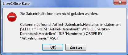

Ich habe die Suchfunktion schonmal ganz gut hinbekommen, allerdings funktioniert eines noch nicht so richtig.
Ich habe zusätzlich ein Listenfeld, welche alle Hersteller rausfiltert und mit DISTINCT einmalig darstellt.
Wähle ich einen aus, sollen natürlich alle Produkte des Herstellers aufgelistet werden.
Das Makro dazu sieht folgendermaßen aus:
sub Hersteller_Filter_setzen
Dim oSuchFeld3 as variant
Dim oTypFeld3 as variant
Dim oDoc3 as variant
Dim oForm as variant
oDoc3 = ThisComponent
oForm = oDoc3.DrawPage.Forms.GetByName("MainForm") 'oder getByIndex()
oSuchFeld3 = oForm.getByName("HerstellerSuche")
sSuchwort3 = oSuchFeld3.text
REM => dann Filter setzen
oForm.filter = "(`Artikel-Datenbank.Hersteller:` LIKE "+sSuchwort3+")"
REM =>setzen des Filters für das neue Formulardokument
oForm.ApplyFilter=true
oForm.reload()
end sub
Ich denke irgend ein Fehler in der oForm.filter-zeile verhindert eine Filterung, habe schon alles versucht, aber ein vernünftiges Ergebnis bekomme ich nicht hin, vielleicht sieht von euch einer, was falsch ist.
"Herstellersuche" ist das Kombinationsfeld, "Artikel-Datenbank" die Tabelle und "Hersteller:" die Spalte.
Danke Sacca

Re: Abfrage in Formular mittels Listenfeld auswählen und in
Aloha
Vielleicht reicht ja schon die korrekte Einordnung des Suchworts als String aus?
oForm.filter = "(`Artikel-Datenbank.Hersteller:` LIKE '"+sSuchwort3+"')"Re: Abfrage in Formular mittels Listenfeld auswählen und in
Dieser Fehler taucht auf.
Aloha
Du musst natürlich Tabellen- und Spaltenname getrennt kennzeichnen
oForm.filter = "(`Artikel-Datenbank`.`Hersteller:` LIKE '"+sSuchwort3+"')"Re: Abfrage in Formular mittels Listenfeld auswählen und in
Danke, es funktioniert
