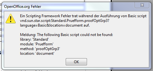

hallo,
aus mir nicht nachvollziehbaren Gründen buggt das beiliegenden Formular, das bereits im Frühjahr schonmal ohne Probleme lief.
Bei dem ganzen handelt es sich um ein Auftragsformular für Techniker, das bereits im Vorfeld ausgefüllt wird (NEU|Kd.Nr. eingeben|Grunddaten werden aus DB gezogen|als ODT speichern) und via Mail als ODT an den Techniker geschickt. Dieser füllt den Rest aus, hängt bei Bedarf beliebig viele externe Formulare an [+TT|+VT], füllt sie aus und druckt zum Schluss über "Signdoc" in PDF, digitale Unterschrift und gut. Soviel zur Theorie und auch funktionierenden Praxis.
Von einem ärgerlichen Seitenumbruch zuviel beim Anhängen der xtFormulare und einer sehr schlechten Performance ab dem 10. Unterformular liegt das größte Problem nun beim Anklicken eines Optionfeldes im Unterformular. Offensichtlich ist sind die Makros für die Unterformulare, die auch in diesen liegen der Anwendung nicht bekannt.
Die gesamte Anwendung liegt als bei, die Fehlermeldung als Bild.
Zum Testen ablegen unter wie folgt ablegen und Reparatur.mdb einbinden. Die Kd.Nr. zum Testen sind in der ersten Spalte ersichtlich.
c:\Roiger\Auftrag_form1.odt
c:\Roiger\Reparatur.mdb
c:\Roiger\xtFormulare\subForm_ ...odt
c:\Roiger\Aufträge\ leer
c:\Roiger\Aufträge\pdf\ leer
Dies ist im übrigen mein erstes Werk dieser Art und es gibt sicherlich eine Menge Dinge die man besser machen kann.
Ich freue mich über eure Unterstützung, vorallem hinsichtlich der Fehlermeldung, sowie über Best-Practice-Ratschläge um das Teil noch etwas besser zu machen.

Fehlermeldung
Fehlermeldung
2011-11-03 10 14 02.png (19.99 KiB) 1047 mal betrachtet

[Gelöst][Makro] Scripting Framework Fehler
Beitrag von opiWahn »
Könnte das auch für das aktuelle Problem eingesetzt werden?
Ja - kann es!
Siehe hier: viewtopic.php?f=18&t=50912
