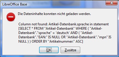

Entweder habe ich hier nen Fehler drin, oder das funktioniert nicht.
oForm.filter = "(`Artikel-Datenbank`.`sprache` = 'deutsch' AND(`Artikel-Datenbank`.`EAN:` IS NULL OR `Artikel-Datenbank`.`mpn` IS NULL ))"
sprache, ean:, und mpn sind alle strings.
Es kommt keine Filterung zustande.
sacca
sacca

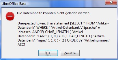

Re: Abfrage mit Bedingung
Aloha
Sieht auf den ersten Blick so aus, als würde Base geschachtelte Bedingungen nicht korrekt erkennen.
Bliebe die Möglichkeit, den zugrundeliegenden SQL-Befehl des Formulars zu ändern, oder mit einem Workaround ala
zu arbeiten.
Oder vielleicht kennt auch jemand, der mehr Ahnung von Base hat, einen anderen Weg.
If sSuchwort4="Googledaten fehlen" then sSuchwort4 ="(`Artikel-Datenbank`.`Sprache` = 'deutsch' AND IF(CHAR_LENGTH(`Artikel-Datenbank`.`EAN:`),1,0)+IF(CHAR_LENGTH(`Artikel-Datenbank`.`mpn:`),1,0) < 2)"Oder vielleicht kennt auch jemand, der mehr Ahnung von Base hat, einen anderen Weg.
Und das soll was heissen...?saccara hat geschrieben:geht auch nicht so richtig
es passiert nix
gibt keinen Fehler, aber es funzt auch nix mehr, als wenn das makro abgeschmiert ist.
Mit bleibt nur, in den den entwurfsmodus zu wechseln und erneut beginnen.
Dann kommt allerdings die Fehlermeldung:
- Fehler2.jpg (36.65 KiB) 2832 mal betrachtet
sry, war falsches Bild,
hier das richtige
hier das richtige
- fehler3.jpg (39.71 KiB) 2830 mal betrachtet
Womit arbeitest Du?
Deine ursprünglichen Codeausschnitte liessen eine MySQL-Datenbank vermuten (und dort funktioniert der von mir gepostete Workaround wie gewünscht, das habe ich gerade mit einem Base-Formular + MySQL-DB getestet, Win XP + OOo 3.2.1).
