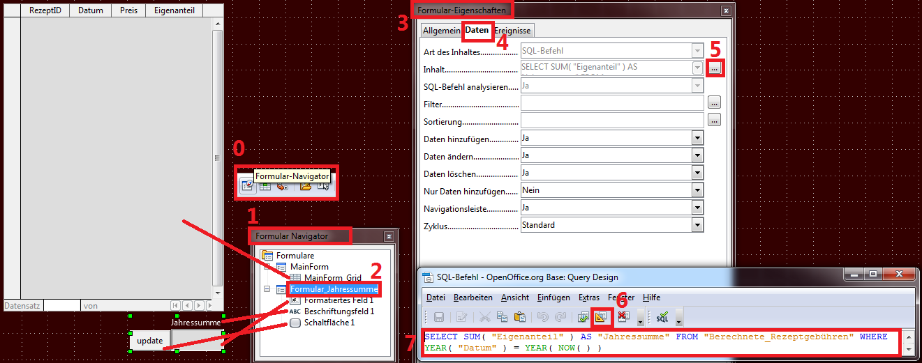

um die Summe zu berechnen, benötigst Du kein Unterformular, ein zweites neben dem ersten reicht.
Anbei mal ein Beispiel zum studieren, dabei möchte ich Dir den Formular-Navigator im Bearbeitungsmodus des Formulares empfehlen.
Hier wirst Du sehen wie das Eingabeformular im Hintergrund aufgebaut ist.
Das zweite Formular neben dem ersten habe ich "Formular_Jahressumme" genannt, das erste heißt defaultmässig "MainForm" siehe auch Bild.
Wenn Du die Elemente im Formularnavigator anklickst, und dann mit der rechten Maustaste auf Eigenschaften gehst, kannst Du die beiden Formulare und die jeweils darin angeordneten Kontrollelemente wie das Tabellenkontrollfeld, das formatierte Feld usw. analysieren.
Viel Erfolg, Gruß R
