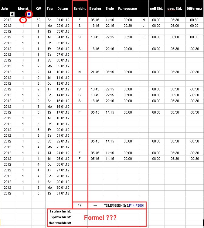

ist stehe vor einer unlösbaren Aufgabe und vielleicht kann mir einer von euch weiterhelfen.
Suche über Google und Forum hat nichts passendes herausgespuckt.
Daten (Stundenabrechnung) werden über Filter (Daten -> Filter -> Autofilter) z. B. nach Monat x gefiltert.
Anzahl der gearbeiteten Tage (Frühschicht (F), Spätschicht (S) und Nachtschicht (N)) wird anhand der Formel "=TEILERGEBNIS(3;F14:F380)" zusammengezählt.
Soweit so gut.
Nun möchte ich auch dieser Zusammenfassung (Arbeitstage im Monat) weiter aufschlüsseln und zwar wie folgt:
Frühschicht: x Tage
Spätschicht: x Tage
Nachtschicht: x Tage
Folgende Formel versuche ich zu verwenden aber es gelingt mir einfach nicht.
"=SUMMENPRODUKT(TEILERGEBNIS(3;INDIREKT("F14:F380"))*(F14:F380="F"))" => falsches Ergebnis
"=SUMMENPRODUKT(TEILERGEBNIS(3;INDIREKT("F"&14&":F"&380))*(F14:F380="F"))" => falsches Ergebnis
"=SUMMENPRODUKT(TEILERGEBNIS(3;INDIREKT("F"&ZEILE(14:380)))*(F14:F380="F"))" => Err502
Ich weiß einfach nicht mehr weiter :-(
Danke im Voraus
Bsp:
Beispiel
Beispiel

ist es überhaupt möglich die Formel mit UND zu verknüpfen, damit man Monat abhängig vom Jahr berechnen kann, oder ist mein Denkansatz hier flasch?
Bsp.:
=WENN(UND(TEILERGEBNIS(4;B11:B380)=TEILERGEBNIS(5;B11:B380);TEILERGEBNIS(4;A11:A380)=TEILERGEBNIS(5;A11:A380));
SUMMENPRODUKT(F11:F380="F";UND(B11:B380=TEILERGEBNIS(4;B11:B380);A11:A380=TEILERGEBNIS(4;A11:A380)));ZÄHLENWENN(F11:F380;"F"))

Gehts dir jetzt lediglich um das berechnen, oder um das filtern + berechnen? Das ist keine Haarspalterei, sondern zwei verschiedene Wege um etwas per Formel zu berechnen.
Und ferner, wo willst Du das Ergebnis sehen, im gleichem Blatt wie dein Screenshot, oder wo anders?

Also, mir geht es um filtern und berechnen.
In der Spalte A steht das Jahr (2008, 2009, 2010, 2011, usw.) welches aus dem Datum herausgelöst wird und in der Spalte B die Monate.
Das Filtern nach Monat und die Berechnung wie weiter oben beschrieben funktioniert einwandfrei.
Nun habe ich das Problem, dass alle Einträge aus dem gewählten Monat zusammengerechnet werden unabhängig davon zu welchen Jahr diese Einträge gehören.
Ich möchte jetzt einen Filter auf das Jahr und einen auf den Monat anwenden und die darin enthaltenen Einträge mit dem Kriterium "F" berechnen.
