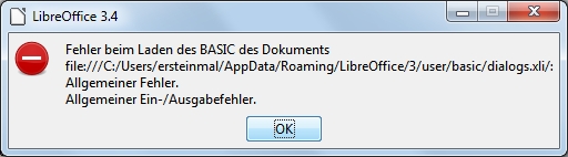

Seit Jahren verwende ich erfolgreich OOo unter Windows 98, XP problemlos.
Nun habe ich mir vor 7 Monaten einen Laptop gekauft, der unter Windows 7 Premium, 64 bit läuft.
Nach der problemlosen Installation von OOo 3.3.0 erscheint beim Aufrufen oder Laden einer beliebigen Datei die Meldung:
"Fehler beim Laden des BASIC des Dokument file:///C:Users/Siegfried%20Haas/AppData/Roaming/OpenOffice.org/3/user/basic/dialog.xlc/:
Allgemeiner Fehler.
Allgemeiner Ein-/Ausgabefehler"
darunter steht dann das OK zur Bestätigung.
Ich habe das Problem vor Monaten schon einmal an eine Entwicklungstelle gemeldet, aber keine Anwort erhalten.
Der gleiche Effekt tritt übrigens auch beim Office-Programm "Libre-Office auf.
Kann mir da jemand weiterhelfen?
Kann ich durch eine Systemeingabe die Meldung unterdrücken, oder abschalten?

OOo oder LO läuft bei vielen Anwendern anstandslos unter Windows 7 Premium, 64-bit. Es muss also an Deinem System liegen was sich störend auswirkt. Ich tippe mal auf den ungewöhnlichen Usernamen Siegfried%20Haas. Das Prozentzeichen dürfte die Probleme bereiten.
Lege mal einen anderen Benutzer (z. B. Testuser) an und starte das Programm unter dem neuen Benutzernamen.

Re: Fehlermeldung beim Laden eines Dokuments
Ist ja eigentlich logisch. Da waren ja auch noch die Win Standards enthalten gewesen.
Die habe ich geändert. und neu gestartet.
Geht aber nicht wie im Bild zu sehen ist.
Bekomme ich noch einmal einen Tip?
Carsten
Carsten
- LO.jpg (38.55 KiB) 11124 mal betrachtet
Dieses Sch ........ w7!!!!!!!!
Es hat mir mein Dateiansichtsoptionen geändert deswegen habe ich den "Appdata" Ordner nicht gefunden, und deshalb kam ich nicht mit den Hilfen zurecht.
Danke nochmal für die Hilfen.
Carsten
