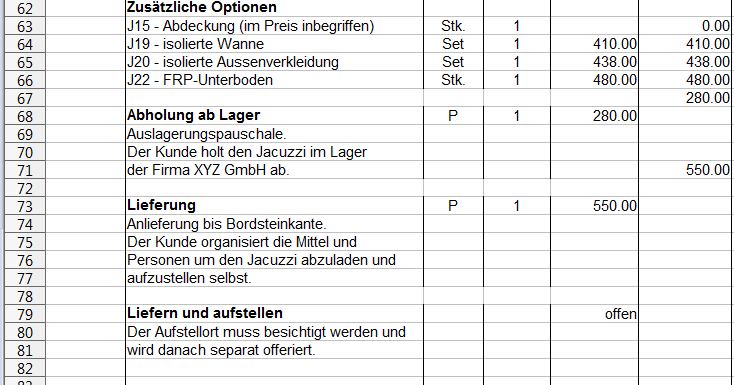

Hallo miteinander
Schon seit ein paar Wochen lese und lerne ich viel von euch hier in diesem Forum, nun frisch registriert möchte ich euch Profis schonmal vielmals danken, das ihr euch die Zeit und Geduld nehmt uns Neulingen zu helfen. Eine tolle Sache.
Mein Vorhaben:
Wir erstellen unsere Offerten per OOo-Calc. Damit wir nicht immer alles schreiben müssen, habe ich einen Dialog erstellt mit vielen Checkboxen. Das funktioniert super. Ausser bei der Sparte "Sonstiges", da ich davor eine leere Zeile will (wegen der Darstellung in der Offerte) und ich bekomm es nicht hin das Makro so zu schreiben das es funktioniert.
Bisher habe ich erst die Makros für die Checkboxen "Abholung", Lieferung" und "Stellen" zum testen geschrieben.
Beispiel:
Wenn ich alle Checkboxen im Dialog anklicke, dann wird "Abholung" von "Lieferung" überschrieben und "Lieferung" von "Stellen" wegen der leeren Zeile (Code1).
Bei "Code2" wird zwar nichts überschrieben aber es gibt keine leere Zeile. Ich weiss auch warum, aber nicht wie ich es beheben kann.
Ich hoffe ihr könnt es nachvollziehen.

Code2
Sub Abholung
with thiscomponent.sheets(1)
sheet = ThisComponent.CurrentController.ActiveSheet
for i = 63 to 108
if .getcellbyposition(1 ,i).string = "Abholung ab Lager" then exit for
if .getcellbyposition(1 ,i).string <> "" then
end if

Irgendwie kommt mir der richtige Lösungsweg nicht in den Sinn.
Kann mir wer einen Denkanstoss geben oder evtl auch gleich ein Code-Beispiel? Ich bin für jede Hilfe dankbar.
PS: Ich kann mir vorstellen dass man den Code auch kürzer hinbekommt, ohne so viele "if-then", aber ich bin ehrlich gesagt schon froh das ich das schon so hingebracht habe :)
PSS: Wie kann ich den Code so einfügen wie ihr, das man den schön in Farbe sieht? Ist ja grässlich so als Quote und viel zu lang.
Gruss Dave

Ich habe dir mal das komplette Dokument hochgeladen. Ein paar Sachen wie Logo, Namen und gewisse Preise habe ich einfach mal rausgelöscht.
Bitte erschrecke nicht ab dem ganzen Code-Wirrwarr, das meiste ist aus verschiedenen Threads aus diesem Forum zusammengebastelt und oder bisschen abgeändert.
Das ganze ist noch eine grosse Baustelle da ich mich Schritt für Schritt vorarbeite aber immer mehr Ideen bekomme was noch rein könnte.
Im ersten Sheet einfach auf den Button start drücken, dann im ersten Dialog auf den Button Jacuzzi. Im zweiten Dialog die Checkboxen Abholung und Lieferung anklicken und dann auf den Button Offerte/Auftrag.
Im Anhang tu ich dir ein Bild rein, wie es ab Zeile 63 aussehen sollte.
Ich hoffe ich konnte mir helfen, das du mir helfen kannst ;)

OK, nun hatte ich mehr Zeit und wieder einen klar Kopf ;)
Sub Stellen
for i = 63 to 108
if .getcellbyposition(1 ,i).string = "Liefern und aufstellen" then exit for
if .getcellbyposition(1 ,i).string = "" then
'Hier müsste der Code rein damit das Makro diese Zeile leer lässt und eine Zeile weiter unten weiter macht.
end if
exit for
end if
next
Einfacher kann ich es euch glaub nicht machen ;) hoffe einer von euch kann mir helfen.
Gruss Dave
DPunch
Beiträge: 1112
Wohnort: Marburg
Re: Per Makro leere Zeile abfragen und danach Text einfügen
Beitrag von DPunch »
Aloha
Ich kann Deinem Anliegen zwar im Gesamtkontext nicht ganz folgen, aber wenn es nur um das Weiterspringen um eine Zeile geht, sollte
  i = i + 1'Hier müsste der Code rein damit das Makro diese Zeile leer lässt und eine Zeile weiter unten weiter macht.
end if
ausreichen.

wellmo
Beiträge: 32
Registriert: Di, 13.12.2011 19:21
Beitrag von wellmo »
Hi DPunch
Das i=i+1 war genau das was ich gesucht hatte.
Wenn ich das gleich so einfach erklärt hätte wie die Lösung doch ist....
Danke dir vielmals.
