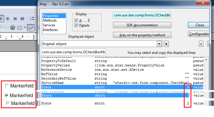

Hast Du Xray?
wenn Du z.B. ein Markierfeld auf einem Formular hast, bekommst du mit
ochkbox=thisComponent.drawpage.forms(0).getbyname("Markierfeld 1")
xray ochkbox
folgende drei Anzeigen aus denen du es selber schliessen kannst:

ja, danke, ich habe Xray und komme allmählich immer besser klar damit.
Ich hatte nur an der falschen Stelle gesucht: bei den Methoden, irgendwas mit "set..."
