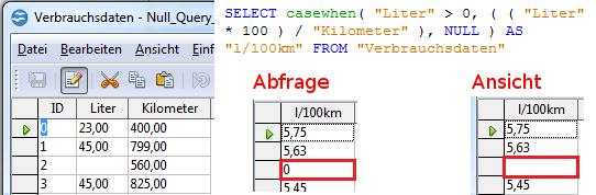

folgendes Verhalten von Base, embeddet HSQLDB, kann ich nicht nachvollziehen:
Mit den Daten einer Tabelle möchte ich rechnen, Beispiel:
Nun erhalte ich für das identische SQL-Statement unterschiedliche Ergebnisse, siehe Bild.
In der Abfrage steht eine 0 in der Ansicht bleibt das Feld leer.
Genau dies möchte ich haben um Formularfelder zu füllen/leer darzustellen.
Definiere ich aber den Formularinhalt via SQL, erhalte ich das Verhalten einer Abfrage.
Hat jemand eine Idee, wie ich in einer Abfrage leere Felder erzeugen kann?
Gruß Rik

Das kommt daher, dass die Abfrage in den Standardeinstellungen Formatierungen für Dich vornimmt.
Wenn Du über die Spaltenformatierung (Rechtsklick auf den Spaltenkopf) die führenden Nullen auf 0 stellst, wird auch NULL als NULL dargestellt.
Wenn Du diese Abfrage jetzt so speicherst, kannst Du sie auch in Formularen wie gewünscht verwenden.
Ob es eine Möglichkeit gibt, das nicht mit gespeicherter Abfrage, sondern über Formularinhalt -> SQL so darzustellen? Ich bezweifle es. Aber ich weiss es auch nicht.

das speichern der Formatierung klappt bei mir leider nicht, auch nicht beim neu Anlegen einer Abfrage.
Hintergrund der Frage: Ich wollte die Anzahl der Views meiner DB dadurch reduzieren, das ich möglichst oft die "Art des Inhalts" meiner Formulare von "Tabelle" (Ansicht) auf "SQL-Befehl" umstelle. Dies müßte doch der performantere Weg sein?
Gruß Rik

Du hast Recht, die Formatierung wird nicht gespeichert.
Eine solche Abfrage produziert bei mir z.B. in einem Tabellenkontrollfeld trotzdem NULL statt "0" in der entsprechenden Spalte.
Beiträge: 3729
Re: Abfrage / Ansicht Null ist nicht Null
Hallo DPunch,
bei mir auch, solange ich keine spezielle Formatierung verwende. In meinem Fall möchte ich aber die Einheit [km/h] , habe ich mit folgendem Format-Code definiert #,##[$ km/h], an den berechneten Wert anhängen, und da ergibt sich dann folgendes Verhalten für ein leeres Feld:
Ich denke, ich muß bei der View bleiben.
Gruß Rik
