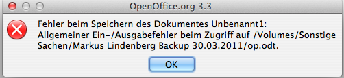

Alles funktioniert was man auf der externen Festplatte speichert! Ich habe Paragon NTFS Software! Die Entwickler sagten dort ich sollte mich bei euch wenden über dieses Problem zu plaudern!
Wenn ich Dateien mit openoffice erstelle und auf der internen festplatte speichere funktioniert es problemlos! Aber wenn ich auf meiner externen Festplatte es speichern will dann kommt ein EIngang und Ausgabe Fehler! Woran kann das denn liegen?
lg mmsseven
lg mmsseven
- Bildschirmfoto 2012-01-11 um 11.34.41.png (32.35 KiB) 16393 mal betrachtet

Da würde mich dann aber mal interessieren wie die Entwickler von Paragon zu der Aussage kommen das Du Dich gerade hier an dieses Forum wenden sollst.Die Entwickler sagten dort ich sollte mich bei euch wenden über dieses Problem zu plaudern!
Das OOo-Projekt sind wir hier jedenfalls nicht, sondern ein völlig unabhängiges, rein privat betriebenes Forum - weder programmieren wir hier OOo nocvh können wir Fehler in OOo beseitigen, noch sind wir hier irgendwie für OOo verantwortlich, siehe auch:
viewtopic.php?f=3&t=12975
Du darfst natürlich hier Fragen stellen, auch ist dEine konkrete FRage hier willkommen, nur wie bei Paragon irgendjemand auf die Idee kommt auf gerade dieses Forum hier zu verweisen ist mir unklar.
Gerne kannst Du mir dazu auch eine private Mitteilung (hier über das Forum bzw. die Forumssoftware) senden, dann werde ich selbst Paragon kontaktieren um diese Frage zu klären.

Rein spekulativ würde ich Dir raten zu probieren einen Pfad zu verwenden der keinerlei Leerzeichen enthält und auch keine Zeichen wie den Punkt (außerhalb des Dateinamens), da ich mich dunkel erinnere das es in anderen Situationen schon Probleme mit Leerzeichjen u.ä. gab, auch sollte der Pfad testweise sehr kurz gehalten werden.
WAhrscheinlich mußt Du dazu die Ordner-Struktur auf dem externen Laufwerk ändreern, was ich aber nicht siucher weiß da ich mich mit Mac-OS überhaupt nicht auskene und nicht weiß was von dem im Screenshoot sichtbaren Pfad der Teil ist der auf dem externen Laufwerk liegt.

Was meinst du denn genau? Meinst du den ordner Markus Lindenberg Backup ?
das auf einnen kurzen namen ändern bzw. ohne leerzeichen sehe ich das richtig ?
Re: Dateien speichern ein und ausgabefehler
Ja.mmsseven hat geschrieben:Was meinst du denn genau? Meinst du den ordner Markus Lindenberg Backup ?
Ich weiß nur eben nicht genau was Pfad auf dem externen Datenträger und was Mount- bzw. Einhängepunkt im System ist. Generell solltest Du den kürzestmöglichen Pfad zu verwenden zu versuchen, wobei ich nicht sicher weiß welcher das im Konkreten wäre da ich absolut Null Ahnung von Mac-OS habe. Zumindeest jedoch sollte meiner meinung nach, aber der Pfad:
/Volumes/SonstigeSachen/M/op.odt
möglich sein, ohne das das, meiner Annahme nach der kürzestmögliche wäre.
Mein gesamter Hinweis bezüglich des Pfades ist auch nur Spekulation und keinesweg ein sicherer Tipp, aber Probieren kostet ja Nichts.

Ja danke werde ich mal probieren!
Hallo!
Wenn es euch allen weiterhilft auf der USB Stick funktioniert es!
Wahrscheinlich werde ich einmal meine externen Festplatten neu formatieren müssen! Das habe ich schon x Jahren nicht mehr gemacht!
Aber das Problem ist wo soll ich meine Daten inzwischen hin speichern?

Es kann sein, das Mac-OS nicht mit NTFS klar kommt, aber ich kenne mich da nicht aus, da ich Linux und Windows Nutzer bin.
Es währe interessant zu wissen, ob es sich um eine USB, E-Sata, oder Netzwerk-Festplatte (netzwerk storage) handelt.
Bei Letzterem gibt es unter Lo und OO bekante Probleme(OO und LO unterstützen nur bestimmte Protokolle) .
Gruß Frieder
Der USB-Stick ist wahrscheinlich Fat-32 formatiert oder?mmsseven hat geschrieben:Hallo!
Das kann ich dir leider auch nicht sagen.mmsseven hat geschrieben:Wahrscheinlich werde ich einmal meine externen Festplatten neu formatieren müssen! Das habe ich schon x Jahren nicht mehr gemacht!
Gruß Frieder

Also USB Stick war auf NTFS , habe zwei Stück probiert!
Ich würde ja gerne die zwei externen Festplatten neu formatieren! Aber ich weiß leider nicht wo ich dann die Daten zwischen speichern soll

Hallo mmsseven,
Formatieren würde ich aus Sicherheitsgründen nicht empfehlen, ich würde sogar davon abraten. Was Du aber eventuell machen kannst, ist Defragmentieren.
Da Du ja selber nix zu der Eingangs genannten Sortware "Paragon NTFS Software" gesagt hast, hab ich jetzt mal eben selber nachgeschaut.
Den von Stephan schon genannten Vorschlag mit der Vermeidung von Leerzeichen und Punkten noch um Sonderzeichen -{äöüß...}- erweitern und berücksichtigen. Denn es kann ja trotz aller Sorgfallt bei der eingesetzten Software zu Problemen mit Sonder- und Satzzeichen kommen.
Fragen zu der/den OOo-Datei(en).
- Bearbeitest Du sie im wechsel unter Win und Mac, oder ist die besagte eine reine Mac Datei?
- Ist dir Mac, Win oder OOo während der Bearbeitung bei der besagten Datei abgestürzt?
- Hattest Du bei der besagten Datei einmal Probleme technischer Natur die mit der Hardware zusammen hing, beispielsweise während der Bearbeitung Stromausfall?
Ich hatte persönlich auch schon 2 mal das Problem gehabt, das ich 2 Dateien unter OOo wohl noch öffnen und bearbeiten konnte, aber anschließend nicht mehr richtig speichern und das mit fast der gleichen Fehlermeldung. Ich arbeite mit WinXP.
Bei der ersten war ich mir nicht sicher, aber bei der zweiten Datei da war ich mir sicher das es mit einem Stromausfall in der Straße zusammenhing. Vor dem Ausfall war ich intensiv in der Datei am arbeiten, und nachdem der Strom wieder da war gabs mit der "Autowiederherstellungs-Datei" nur noch Probleme. Gott sei Dank hatte ich genügend Backup-Dateien, so das ein rekonstruieren des letzten Stand der Dinge kein Problem war.
2 (in Worten ZWEI) externe Festplatten seperat angeschlossen, also an je einem USB-Port, oder in einem Storage?Ich würde ja gerne die zwei externen Festplatten neu formatieren!
Ich weiß nicht ob das die genaue Version ist die Du hast. Jedenfalls erlese ich daraus, das durch diese Software Mac auf Win-Platten zugreifen kann. Und für mich persönlich komm ich folglich zu folgendem Entschluss:www.softwareload.de hat geschrieben: Plattformübergreifend mit Mac und Windows arbeiten – effektiv und schneller als je zuvor. Nutzen Sie das Tempo, das SSDs und Thunderbolt mit sich bringen. Paragon NTFS für Mac OS X 9.5 kann lesend und schreibend genauso schnell auf das Windows NTFS-Dateisystem zugreifen wie auf native HFS+ Dateien. Das zusätzlich integrierte Paragon HFS für Windows ermöglicht zudem das Lesen von Mac-Dateien unter Windows. NTFS für Mac OS X 9.5 unterstützt als erster NTFS-Treiber das neue Mac OS X Lion.

Du kennst aber schon den Unterschied zwischen Defragmentieren und Formatieren?Formatieren würde ich aus Sicherheitsgründen nicht empfehlen, ich würde sogar davon abraten. Was Du aber eventuell machen kannst, ist Defragmentieren.
Ich wüßte nämlich nicht warum hier Defragmentieren helfen könnte.
Dann würde ich mir weitere Festplatten kaufen. Der Satz der hiersteht ist nämlich fast die Garantie das du in Zukunft DAtenverlust erleiden wirst weil Du ja offensichtlich keinen Platz für ein Backup hast.Aber ich weiß leider nicht wo ich dann die Daten zwischen speichern soll
