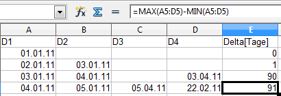

Ich möchte gerne folgendes Auswerten: Ich habe vier Eingabe-Zellen mit einem: Datum1, Datum2, Datum3, Datum4
Es werden mindestens eine, maximal aber alle vier Zellen mit einem Datum gefüllt. D.h. es kann durchaus vorkommen, dass in bis zu drei Zellen kein Datum eingetragen wird. Wenn in mindestens zwei Zellen ein Datum steht, möchte die Tage zwischen der Zelle mit dem ältesten und dem jüngsten Datum berechnen.
In welcher der vier Zellen ein Datum eingetragen wird, soll dabei beliebig sein.
Vielleicht wird es auch klarer, wenn ich schreibe, was ich überhaupt damit vorhabe. Eventuell gibt es ja noch eine viel einfachere Lösung:
Ich habe vier Produkte. Wird eine beliebige Kombination aus mindestens zwei dieser Produkten verkauft, soll ein Wert vergeben werden. Um diesen Wert zu erhalten, ist es wichtig, dass die Kombination (also der Verkauf) der beiden Produkte innerhalb eines Zeitraums von x Tagen erfolgt. Liegt er darüber, wird kein Wert zugeordnet.

Danke, habe eine Lösung gefunden! Manchmal sieht man den Wald vor lauter Bäumen nicht! :D
Beiträge: 3729
Re: Datum, Tage berechnen, Differenz
Nun hatte ich gerade eine fertig:
