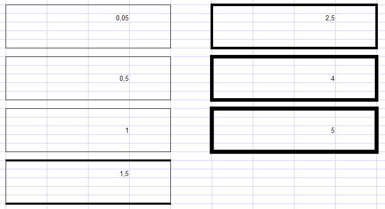

Hans.W hat geschrieben: Bitte die Quali entschuldigen.
Links oben: markierte Zellen; alle vier Außenseiten, Breite 0,25; Ansicht des Rahmens
dann rechts oben, links unten, rechts unten
Jeweils auf einem neuen leeren Tabellenblatt.
LibreOffice 3.4.5 Portable
OOo 3.3 Portable macht keine Probleme.
Da ich meine OO-Calc-Tabellen nicht sauber unter LO-Calc öffnen kann, bleibt also erstmal der Verzicht.
Irgendwie kann ich mir auch nicht vorstellen, dass es nirgends aufgefallen ist.
Also mache ich wahrscheinlich etwas falsch trotz gleicher Schritte wie unter OOo :-(

Hallo Leute,
ab wann genau weiß ich nicht. Ich weiß nur das LO 3.4.4 auch schon das Darstellunsproblem hat. Dies bezieht sich aber nach meinen momentanigen Beobachtung nur auf das Tabellenblatt in der Normal Ansicht, in der Seitenvorschau ist nichts mehr davon zu sehen.
Ach ja!
Ich hab mir jetzt extra wegen dem Thema hier die 3.4.5 gedownloaded und selber portable gemacht.
@Hans.W
Warum hast Du die Frage von freedom nicht beantwortet?

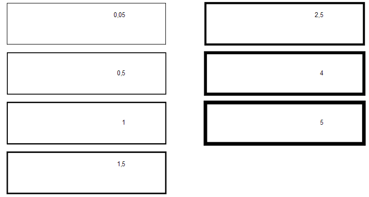

Das siehst du auch im Dialog, in der Seitenansicht um beim Ausdruck?
@Stephan
Ich kann dich gut verstehen, und deshalb hab ich mir die Mühe (mit selber portable) gemacht um Nachforschungen zu betreiben. Und ich kann momentan nur noch ergänzendes zu meiner Einleitung sagen.
Es würde dir nichts bringen wenn Du die Datei hättest, denn wie willst Du in einer Datei einen Darstellungsfehler des Programm herausfinden? Und es ist ein Darstellungsfehler der sich nur im Tabellenblatt bemerkbar macht.
Hier Screenshot vom Tabellenblatt
Und hier von der Seitenansicht
Wie unschwer zu sehen ist, ist in der Normalansicht (Tabellenblatt) das Rechteck mit dem Text 1,5 an den Linken und Rechten Rand dünner gezeichnet. Aber in der Seitenansicht sieht man nichts mehr davon. Und, das kannst Du mir ruhig glauben, ich habe aus beiden Ansichten einen Ausdruck gemacht. Der, wie sollts auch anders sein, tadellos ist.
Was mir eben noch aufgefallen ist, ist der Zoomfaktor in der Normalansicht. Denn wenn ich von 100 so langsam höher ziehe, verbessert sich zusehends die Qualität der Ansicht. Und das ist für mich jetzt schlußendlich der defenetiv eindeutige Beweis dafür das es nur ein Darstellungsfehler ist.
Bis auf das Rechteck 1,5 habe ich die Datei in OOo 3.2.1 erstellt. Dann in LO 3.4.5 geöffnet und das Rechteck gezeichnet. Anschließend die Tests durchgeführt.

[1]
