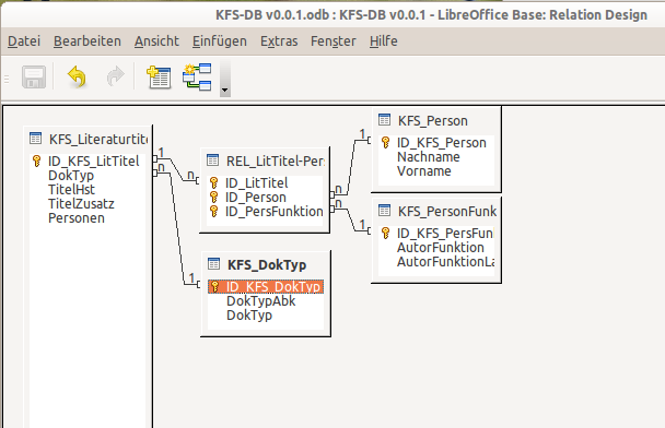

Ich hatte nach meinem Posting hier, weitere Threads zum Thema im englischsprachigen Forum gefunden (leider habe ich die Links nicht mehr zur Hand, ich werde sie posten, wenn ich sie wiederfinde). Anhand der dortigen Beispiele habe ich nun eine etwas andere Struktur entworfen, als die, die Du vorgeschlagen hast:
Ich habe nun zwei Tabellen über die junction Tabelle mit [KFS-Literaturtitel] (ehm. [KFS-Archiv]) verknüpft: Personen und die jeweilige Funktion der Person (Autor, Herausgeber, Übersetzer etc.). Ich habe noch kein entsprechendes Formular gebastelt, wollte aber fragen, ob das so funktionieren könnte? Mir ist allerdings eingefallen, dass die junction Tabelle keine eigene ID hat, die ich zurückbinde an das Feld Personen in [KFS-Literaturtitel] (1:n), damit die ID der Relationen in der Literatur-Tabelle abgespeichert wird. Ist das notwendig, oder komme ich ohne aus?

Die ID der Relation brauchst Du nirgends zu speichen - in dieser würde keine relevante Information für Dich stecken. Sie ist ja nur ein Zähler um der Datenbank die Identifikation des Satzes zu ermöglichen.
Prinzipiell und generell gesehen könnte die fehlende ID ein Problem sein, praktisch aber nicht, da es in einer Tabelle deren Felder alle zum PK gehören denkunmöglich ist redundante Informationen zu speichern. Sollte also der unwarscheinliche Fall eintreten, dass ein und dieselbe Person am selben Literaturtitel dieselbe Funktion 2-fach hat (2x Autor - hä was'n das?), und das wichtig wäre dann musst Du da noch was ändern.

dasBuero hat geschrieben:Mir ist allerdings eingefallen, dass die junction Tabelle keine eigene ID hat, die ich zurückbinde an das Feld Personen in [KFS-Literaturtitel] (1:n), damit die ID der Relationen in der Literatur-Tabelle abgespeichert wird. Ist das notwendig, oder komme ich ohne aus?
Das Feld "Personen" muss raus aus Deiner Tabelle [KFS-Literaturtitel].
Alle notwendigen Informationen werden über die Junktion-Table dargestellt, dort lässt sich jederzeit auslesen, welche Person in welcher Funktion an welchem Titel gearbeitet hat.
Davon abgesehen ist Dein Entwurf so, wie es die Normalisierung verlangt.

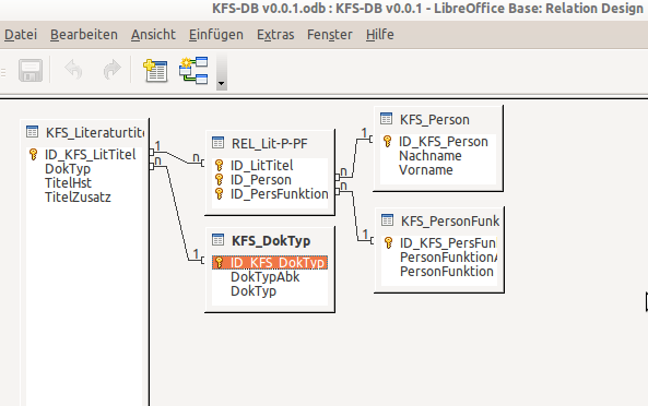

Ich habe nun die n:m Relation korrigiert ...

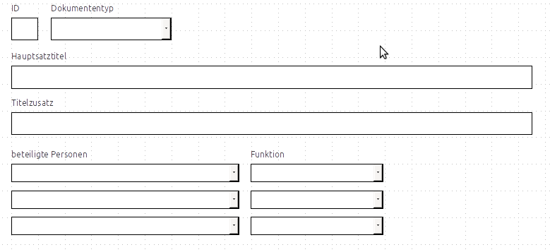

... und wollte diese nun in einem kleinen Testformular auf die Probe stellen:
Wie ihr seht, wollte ich die Eingabe der Personen und deren Funktionen über separate Listenfelder steuern, da dies für DAOs die vermutlich einfachste Möglichkeit wäre. Das Problem ist jetzt natürlich, dass die Felder alle den gleichen Autor anzeigen, da sie sich alle auf die selbe Zeile der Junction-Tabelle beziehen. Wie kann ich das zweite und dritte Feld dazu zwingen die weiteren Personen und deren Funktionen anzeigen zu lassen. Ich bin bereits mehrere Möglichkeiten durchgegangen, aber es hat nicht funktioniert. Eine Tabellenkontrollfeld würde ich gerne vermeiden, da ich die Eingabe zum einen nicht auf 3 beteiligte Personen einschränken könnte (oder doch?) und zum anderen wäre dies für die User umständlicher. Ich würde das Formular gerne so einfach wie möglich halten.
Wäre dies evtl. lösbar, indem ich der Junction-Tabelle ein weiteres eindeutiges ID-Feld verpasse und dieses jeweils mit drei neuen Feldern in der Literaturtitel-Tabelle (Person1-ID, Person2-ID, Person3-ID) über eine 1:n Beziehung verknüpfe oder wäre das zu umständlich oder gar nicht möglich?
Ich habe die ODB-Datei angehängt (
KFS-DB v0.0.1.odb
(58.51 KiB) 219-mal heruntergeladen
), falls dies der Lösung des Problems dienen könnte. Übrigens habe ich einige Einträge in die Junction-Tabelle manuell eingetragen, um zu sehen, ob die Listenfelder bei Erfolg, die drei unterschiedlichen Literatur-Autor-Funktion-Verknüpfungen anzeigen würden ... also nicht wundern.

Du "musst" mit einem Tabellenkontrollfeld arbeiten, wenn Du zu einer Literaturstelle immer die 0-3 Personen gleichzeitig sehen willst.
Der Grund ist, dass Unterformulare in Base immer nur einen Datensatz anzeigen können sofern sie kein Tabellenkontrollfeld sind.
(Du kannst zwar auch mit einem Listenfeld arbeiten, aber dann kannst Du ja gleich ein Tabellenkontrollfeld benutzen...)
Das Begrenzen auf 3 Unterdatensätze wird wohl mit reinen Bordmitteln nicht möglich sein ... Makro
g
